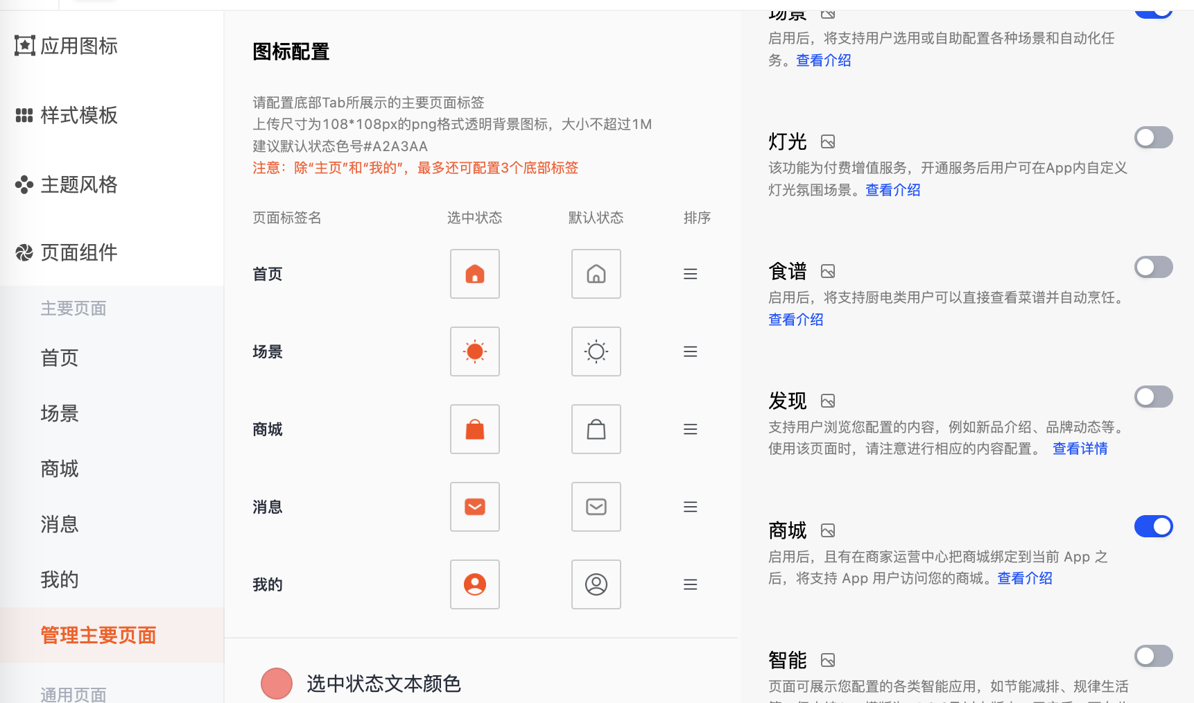

1,打开iOT的开发者平台(在iOT平台->App开发->选择App->配置->界面配置->详细配置),目前商城支持在主Tab 和 首页 透出,按需设置。
2,【可选】找到“管理主要页面”,添加商城页面作为主Tab页面

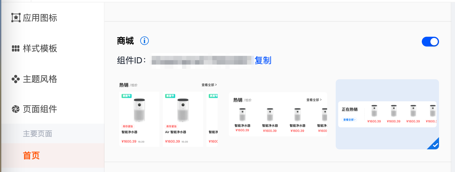

3,【可选】找到“首页”,打开商城组件,打开开关后,可以继续调整商城卡片的位置和样式,确认后保存,然后重新打包App

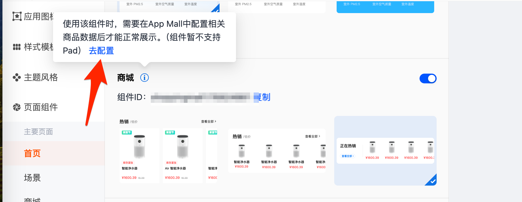

4,打包的App已经内置了商城,但是因为商城里还没有配置商品数据,所以Tab和首页还不会展示商城入口,需要继续配置商城数据。还是在开发者平台首页配置商城的地方,点击商城卡片左上角的叹号图标,继续点击弹窗里的“去配置”。

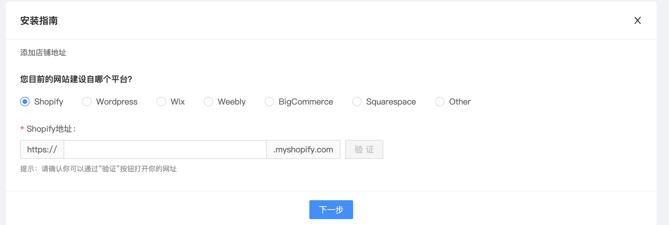

5,打开商城配置页面,如果还没有商城,可以创建一个商城,每个用户默认有几次体验商城机会,这里有插件版和标准版两种商城,如果我们已经有商城,可以直接使用插件版商城,插件版支持以下几个网站:

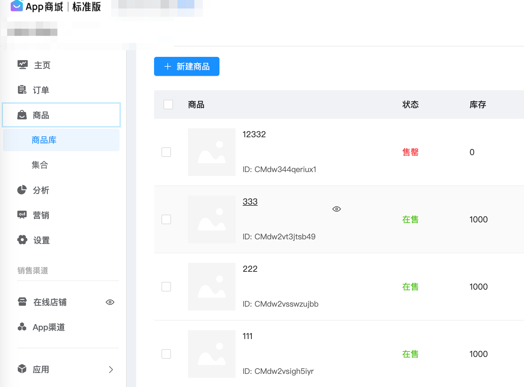

6,商城管理页面里配置商品,并在商城店铺首页里配置页面元素等信息:

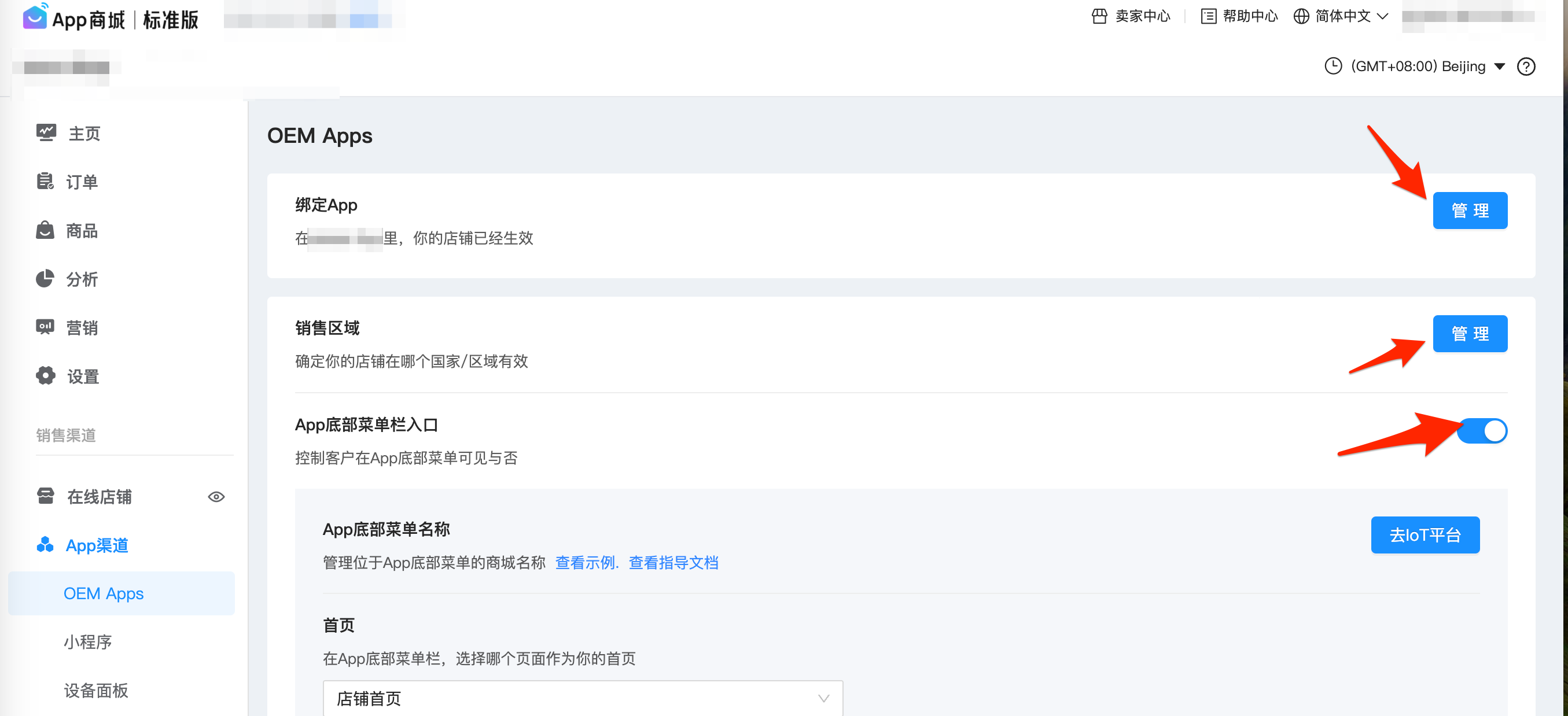

7,最后需要把商城绑定到我们的App:
