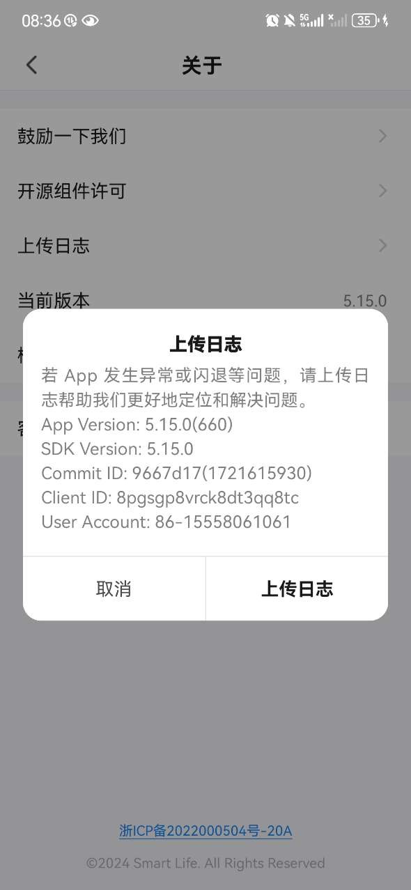

【问题描述】进入预览后不管在TRANS_LIVE_VIDEO_CLARITY_SET时强制i帧还是在TRANS_LIVE_VIDEO_START强制i帧,app界面出画面都需要23秒,看打印目前i帧在强制i帧后1秒左右被推流,帮忙分析一下为何app端出画面需要2-3秒,相关材料已提交附件,app日志提交与2024年8月8日8时36分33秒左右。
