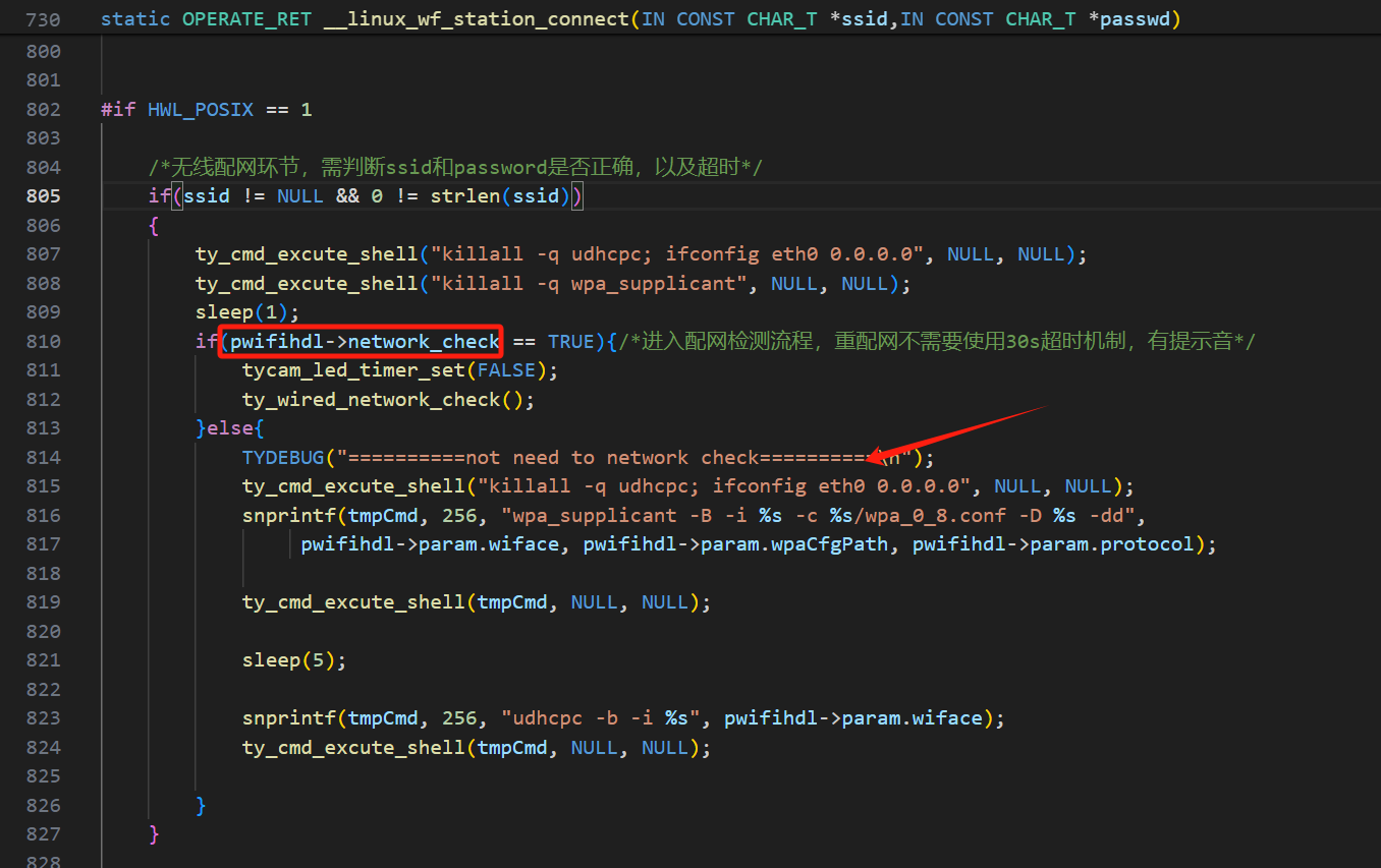

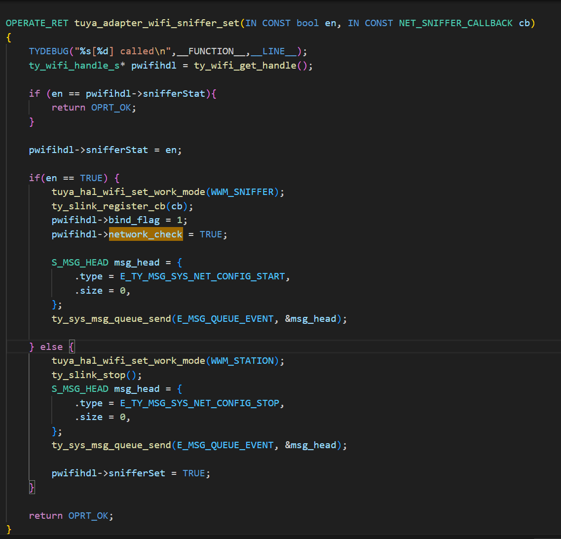

tuya_adapter_wifi_sniffer_set会设置pwifihdl->network_check的值为TRUE。
当tuya_adapter_wifi_sniffer_set不被调用时,pwifihdl->network_check为FALSE,导致配网业务进入到了另一个分支。

提供信息有误。你们之前的版本不是5.3.40。对应的版本应该是5.2.28
5.3.41的sdk已经关闭ez配网功能,不会再调用sniffer_set
