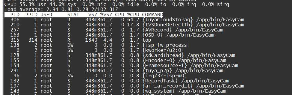

TuyaOS SDK V3.9.0 版本,tuya云存线程cpu占用持续超过60%的问题,麻烦帮忙看下

请问TuyaCloudStorage这个线程是你们外部的线程吗?tuya sdk内部云存储线程名称不叫这个名字。
19926824531
Posts: 196
Re: 【求助】【TuyaOS SDK V3.9.0】 tuya云存线程cpu占用超过60%的问题
这个线程是我们这边的线程,已经定位到
