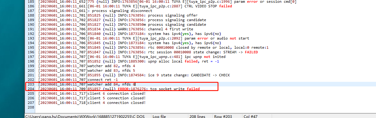

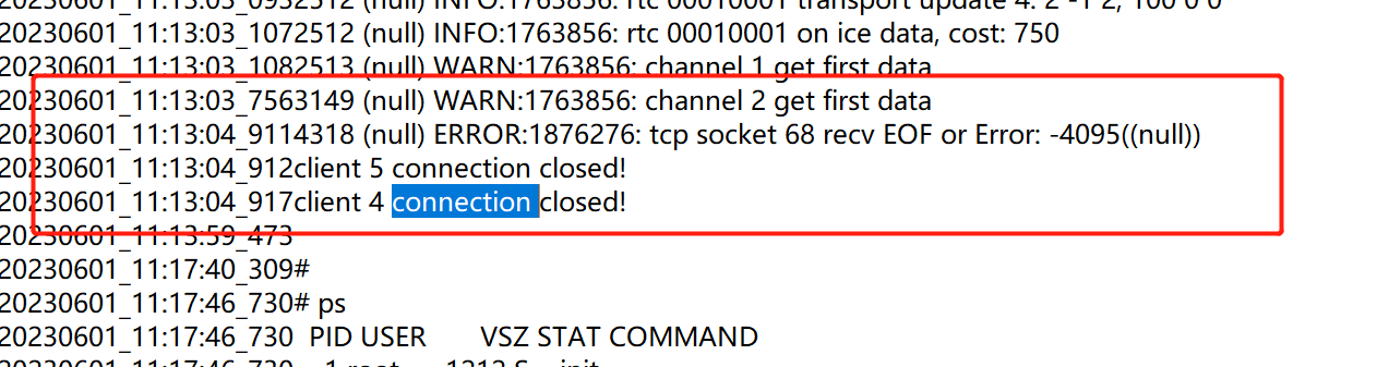

我们在预览和退出预览的时候都出现了tcp socket相关的错误,然后程序都退出了。附件是log。

进预览也会。是程序退出了。退出的原因不是段错误,因为段错误的信号我们会捕获。我们现在加上了SIGPIPE,SIGTERM。然后再去看看在哪崩溃的。目前从log看,tcp 打印错误之后就程序退出了

我们现在抓到就是管道破裂的信号导致程序退出的
定位是在uv__write 之后操作出现的

补充截图
