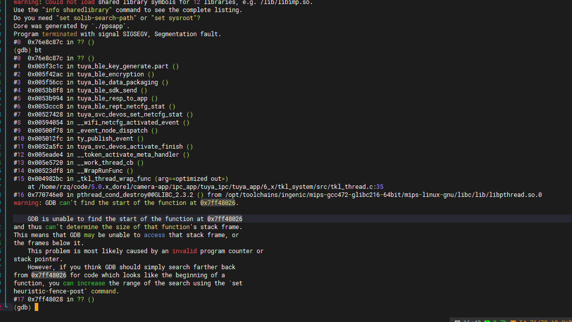

Posts: 71
Re: [Tuya OS SDK] 初次适配TuyaOS V:6.1.0 蓝牙配网问题
添加过程中,发现一个必现的段错误,麻烦帮忙分析下,以下是coredump.
log.txt
(157.83 KiB) Downloaded 613 times
