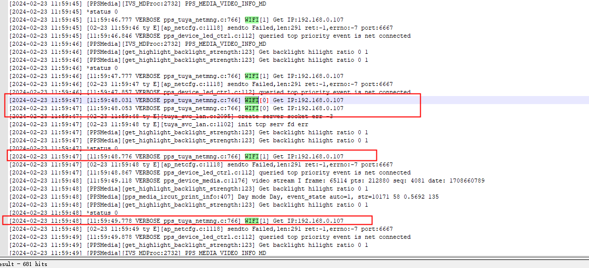

断开有线,启动无线后,获取ip失败了
详见日志:[tuya_svc_mqtt_client.c:843] mqtt Get IP Fails

无线有ip的,我这边加了打印的通过tkl_wifi_get_ip返回正确的。

无线有ip的,我这边加了打印的通过tkl_wifi_get_ip返回是正确的,网络通路也是正常的,我ping了百度是正常的
COM19_2024-02-23_11-56-13.zip
(202.76 KiB) Downloaded 464 times
