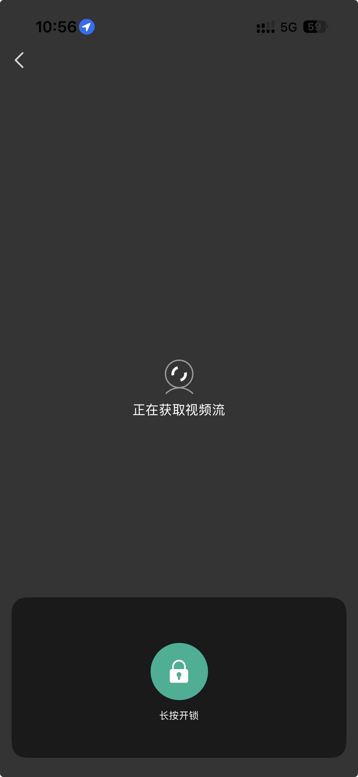

问题描述

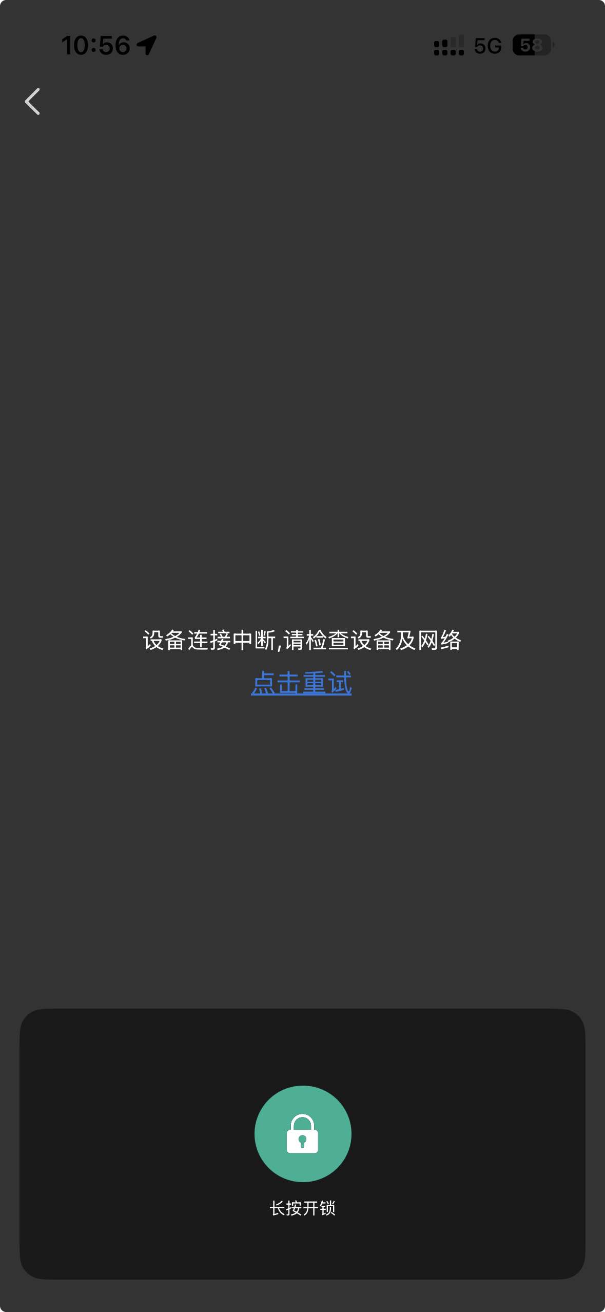

现象:设备配网完成后,涂鸦app能远程开锁、获取门锁上报的信息,但是无法查看视频,本地屏幕能显示摄像头画面

能帮忙看看吗?看打印,经常出现“read config xxxxx fail”,是不是缺少某个配置文件?

门锁的SDK 走的USB 摄像头取流,日志里面没有usb 连接;7258门锁的SDK 指导手册可以找相关的 FAE 获取下,里面有对应的配置流程

谢谢,配置问题,可以了
