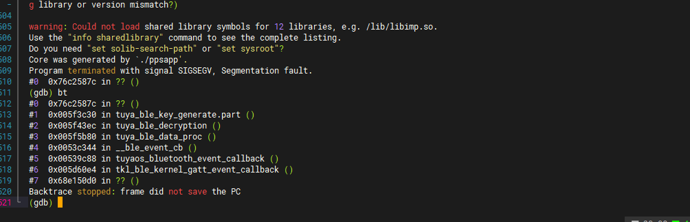

这里就挂了
郭老庄
Posts: 323
Re: [Tuya OS SDK] 初次适配TuyaOS V:6.1.0 蓝牙配网问题
对比你发的两份日志,每次都是收到蓝牙数据后崩溃了
因为蓝牙协议栈已经销毁了,我们的蓝牙数据的处理函数也全部置为NULL。理论上协议栈销毁后不会再收到蓝牙数据了,此时若收到数据,就可能崩溃
zq.
Posts: 71
我现在deinit空实现,你意思是我一定需要将deinit正确实现?保证在deinit后不能往你们那边write数据是吗?我试一下,但是按理说你们内部也需要加点保护措施。
zq.
Posts: 71
实测可以了,deinit不写目前看不会挂,尝试了tuya_ble_set_serv_switch(0)以及tuya_ble_set_startup_attr(TUYA_BLE_ABILITY_NETCFG)两种改法,都没挂。
