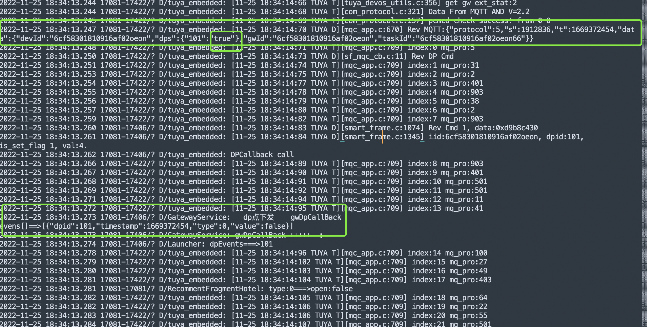

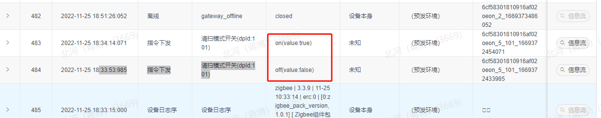

设备id:6cf58301810916af02oeon 中控网关设备
自定义dp点:101
问题:云端在下发101dp点为true的时候,中控屏上面通过callback【tuya_iot_reg_dp_cb】接收到的信息为false,接收到的状态与实际下发状态不一致
logDp.txt

Re: 中控SDK回调状态和实际状态不一致
mq收到的不是bool的值,bool的mq是这样的{"devId":"vdevo165865571021390","dps":{"3":true}}
已确定是APP面板下发的类型有问题
