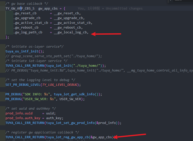

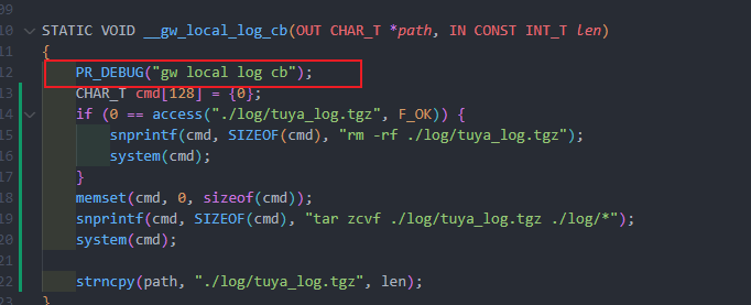

应用代码

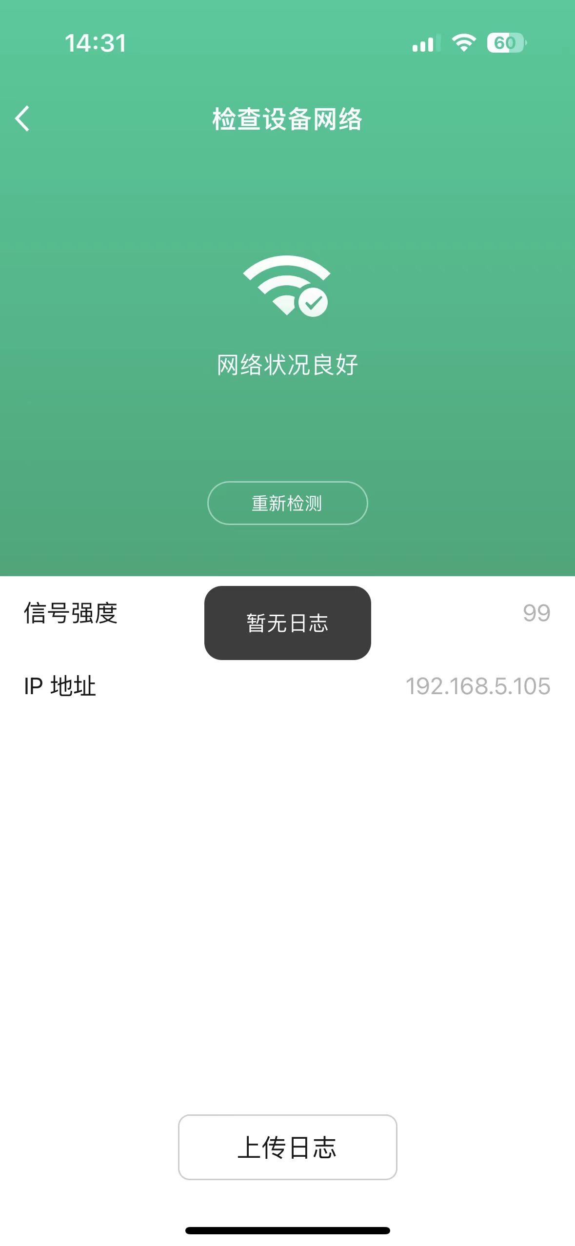

手机操作提示:
Kyson
Posts: 276
Re: 【求助】【网关】【TuyaOS SDK】无法触发本地日志上报
这个触发入口是在平台侧的,请问一下你是通过什么方式触发的?
wyh
Posts: 60
手机端点击设备网络检查触发的
Kyson
Posts: 276
手机上触发不走这个回调,这个功能我们正在编写开发文档,等文档上线到文档中心参考文档开发,这周会上线。
wyh
Posts: 60
手机截图如附件
