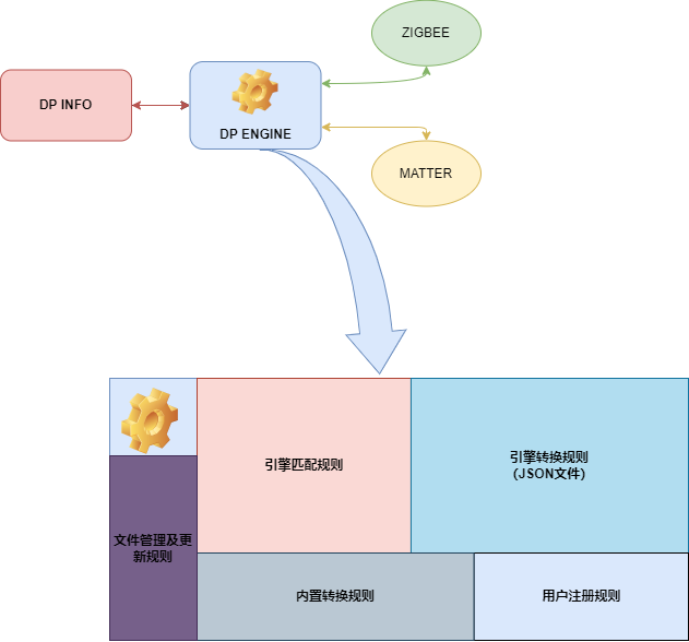

什么是dp引擎?
DP引擎是涂鸦开发的用于物联网网关或者其它控制器控制下属设备终端的工具。
DP引擎可以将涂鸦平台dp类型数据结构与其它物联网协议的数据格式进行转换。
现在支持dp数据与thread/Matter协议类型,dp数据与zigbee协议类型转换。

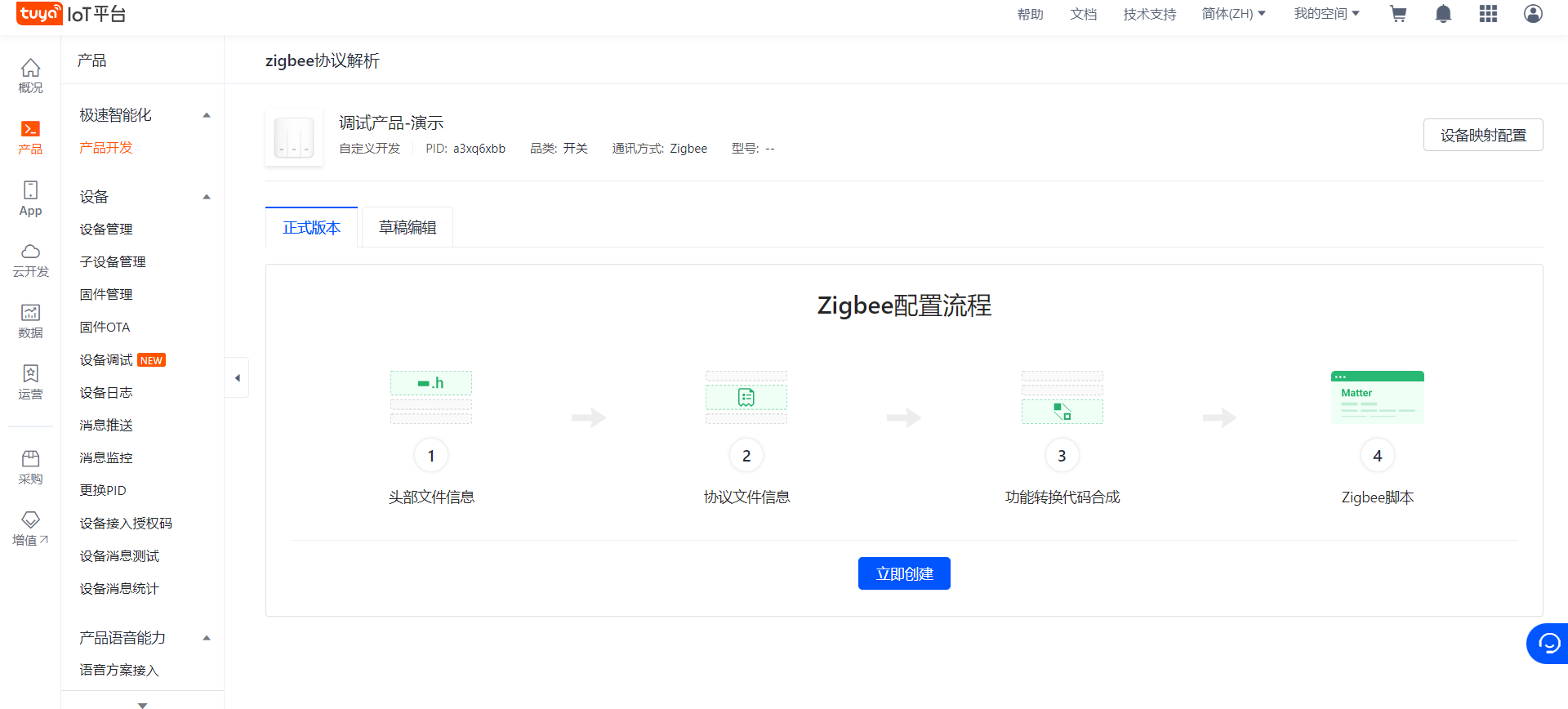

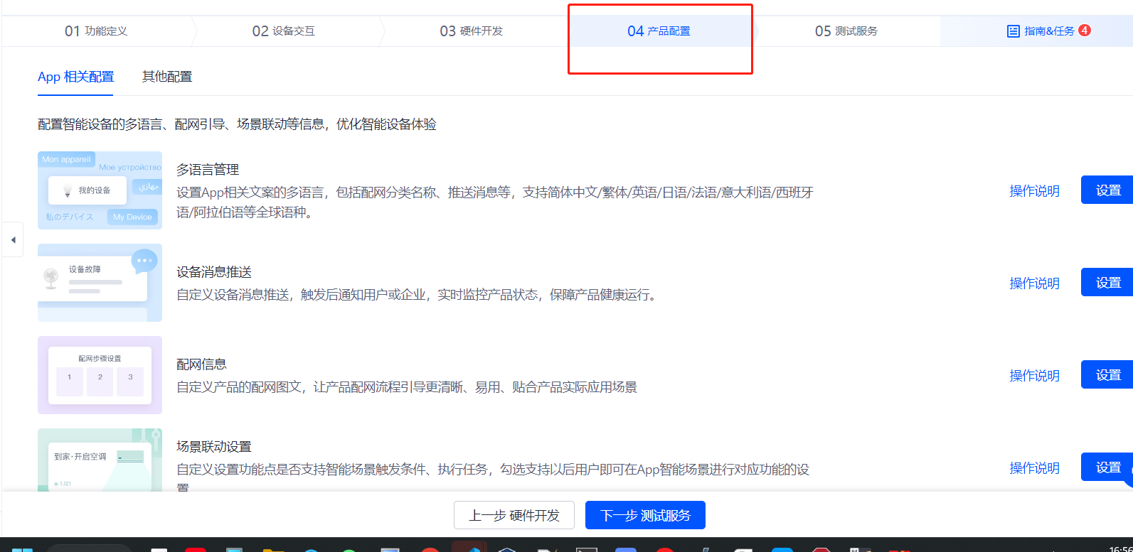

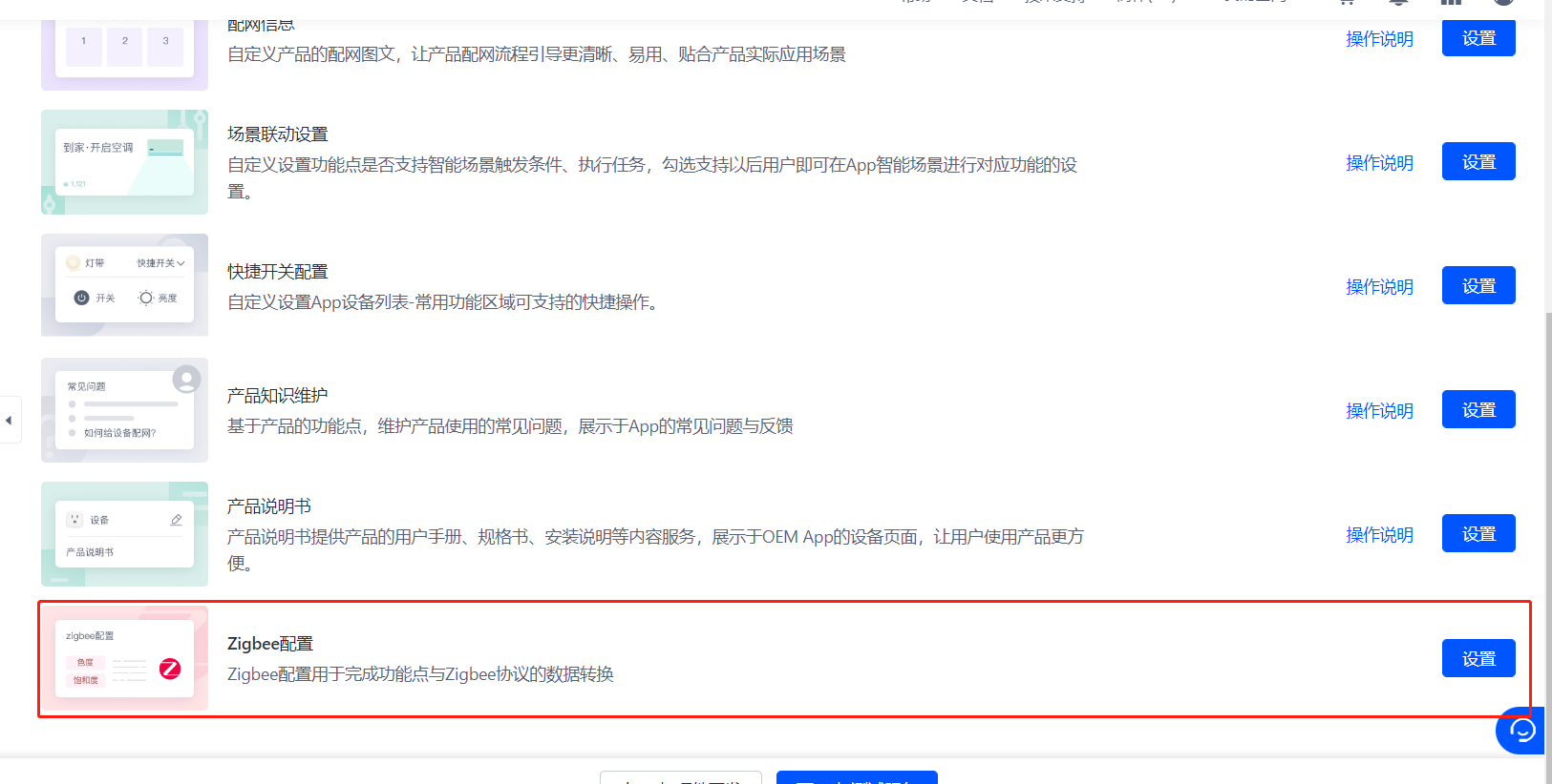

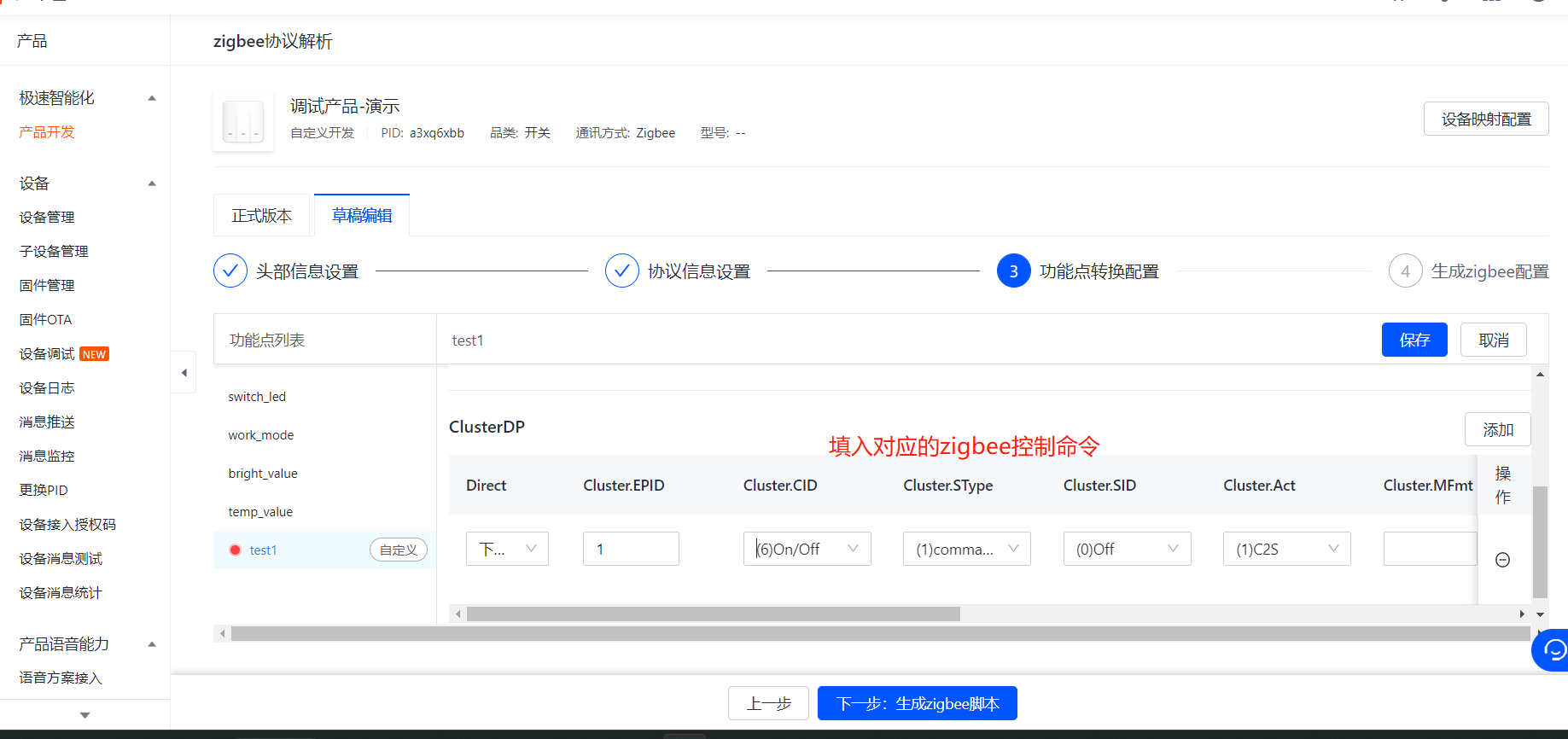

以zigbee设备的配置为例:

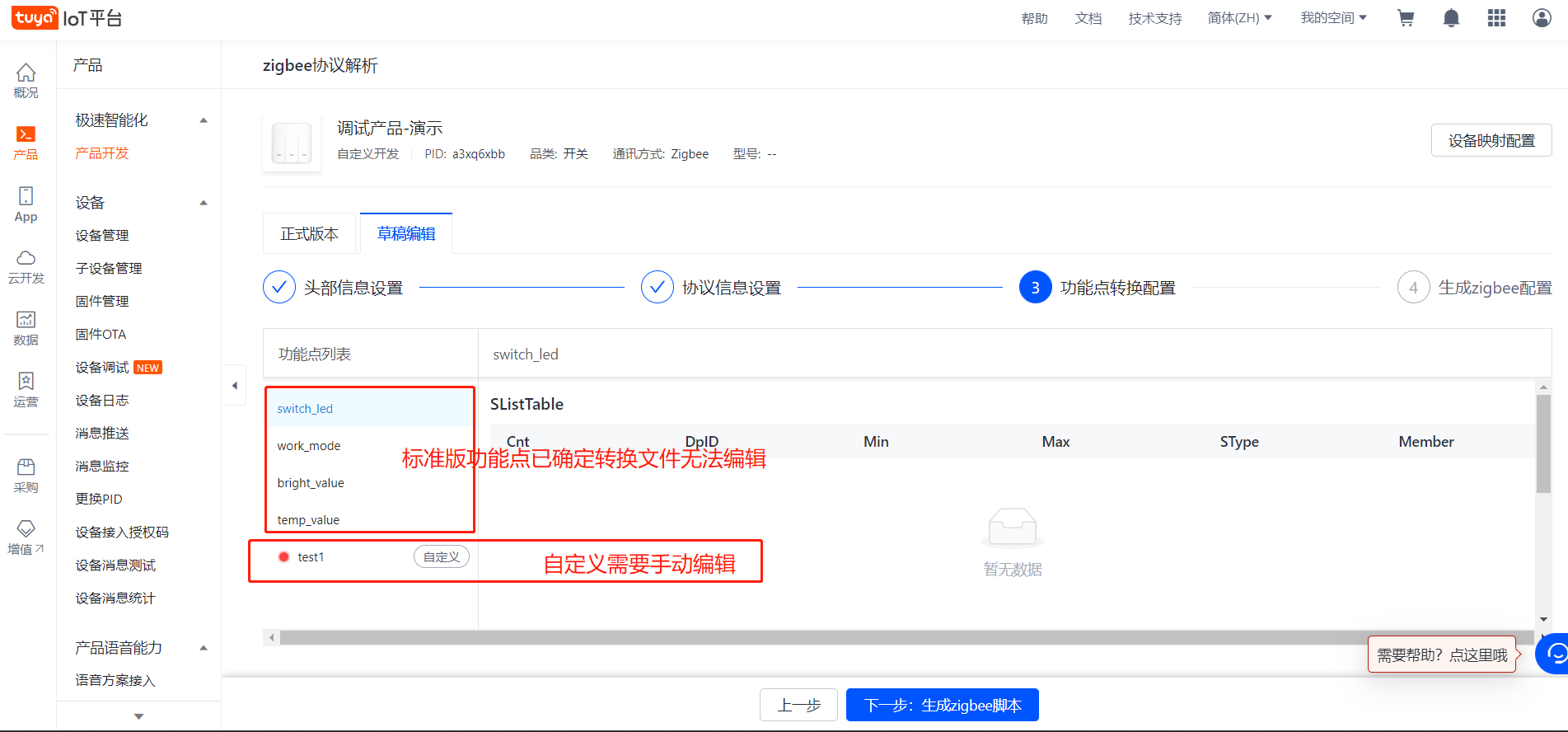

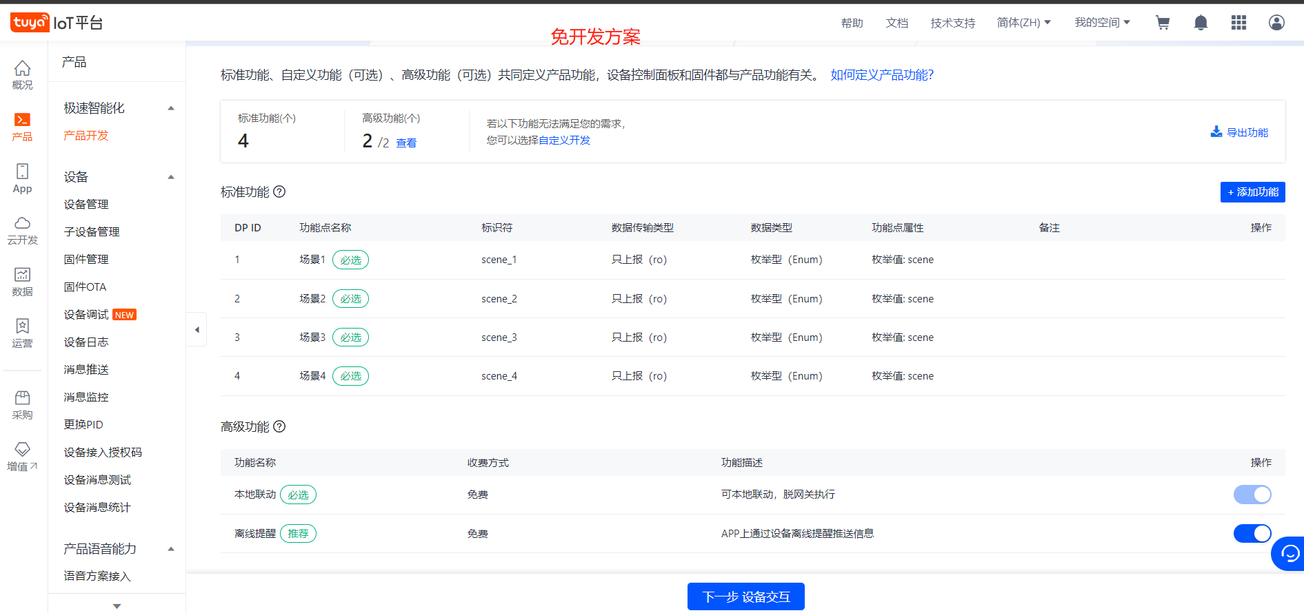

1.免开发方案无需配置,所有配置项已有tuya内部配置完成,只能点击保存确认无法更改。
设置入口如下图
注:若进入设置页面提示无法保存说明此pid的方案未支持dp引擎,且此方案不使用dp引擎也可以使用。

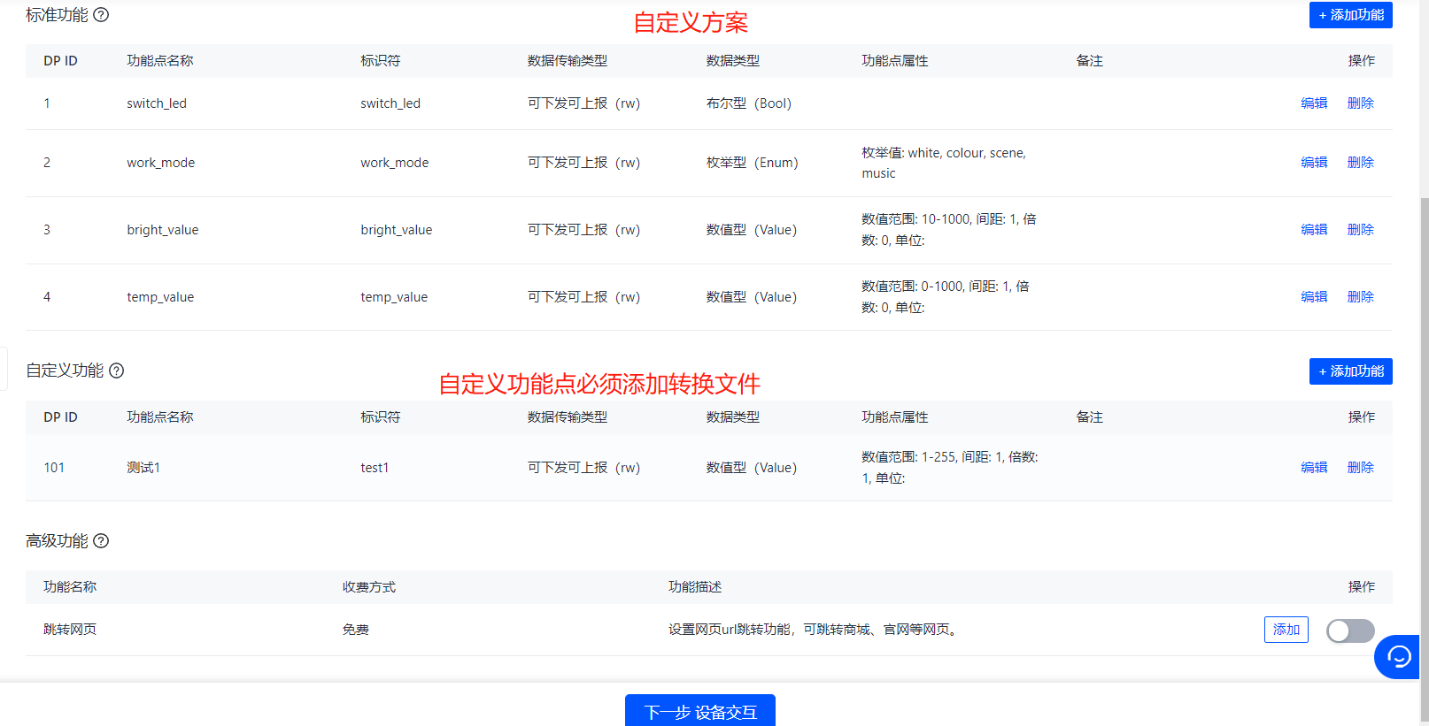

2.自定义方案可自己添加dp,若这款设备使用dp引擎接入必须按照上述免开发方案的路径进入设置
