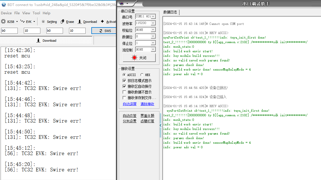

rst 脚对地,也不能sws 连接
【已解决】TLSR825X tuyaos 开发 sdk版本 3.8.0 SWS 连接不上怎么处理?

设备重启之后会立即进休眠吗?
- joey_nobug
- Posts: 156
Re: 【求助】TLSR825X tuyaos 开发 sdk版本 3.8.0 SWS 连接不上怎么处理?
根据我们的经验,一般出现这种问题是因为代码有问题,跑的过程将代码 flash 篡改掉了,导致设备无法正常运行。且下次重启之后都无法正常运行,SWS 也无法导通。这个时候恢复的办法是只接 SWS 和 GND,然后进行 erase,之后将 VCC 接上之后可以正常烧录。
还是要先解决一下死机的问题,一般的原因可能存在 flash 擦写数据异常将 代码数据 篡改掉导致设备死机
