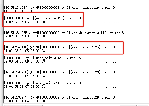

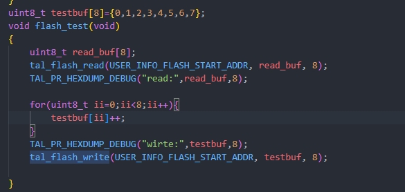

地址用哪个区域?现在读写不对,用的BOARD_FLASH_TUYA_INFO_START_ADDR 最后2K,只有第一次是对的 ,后面就都错了。
