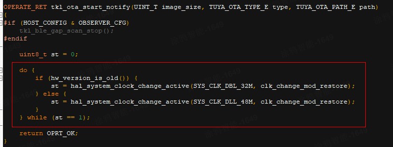

测试中发现,因为驱动WS2811,g_system_clk = SYS_CLK_DLL_48M 不能OTA,一OTA就重启,改为SYS_CLK_XTAL_16M 就可以,请问有解吗

如果主频默认就是48MHz,可以将以下代码注释掉测试一下:
注释掉可以解决。另外生产获得了生产凭证后如何烧录和授权呢
