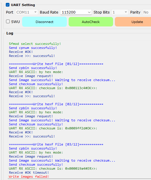

报错如图,

编译后下载测试,报最上面那个图的错误

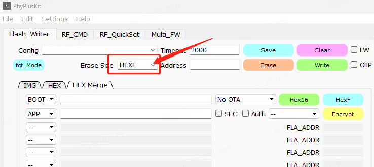

烧写前需要先擦除 flash 才能重新写入,如果只更新代码的话可以使用 HEXF 模式,上位机会只擦除代码区然后写入新固件
