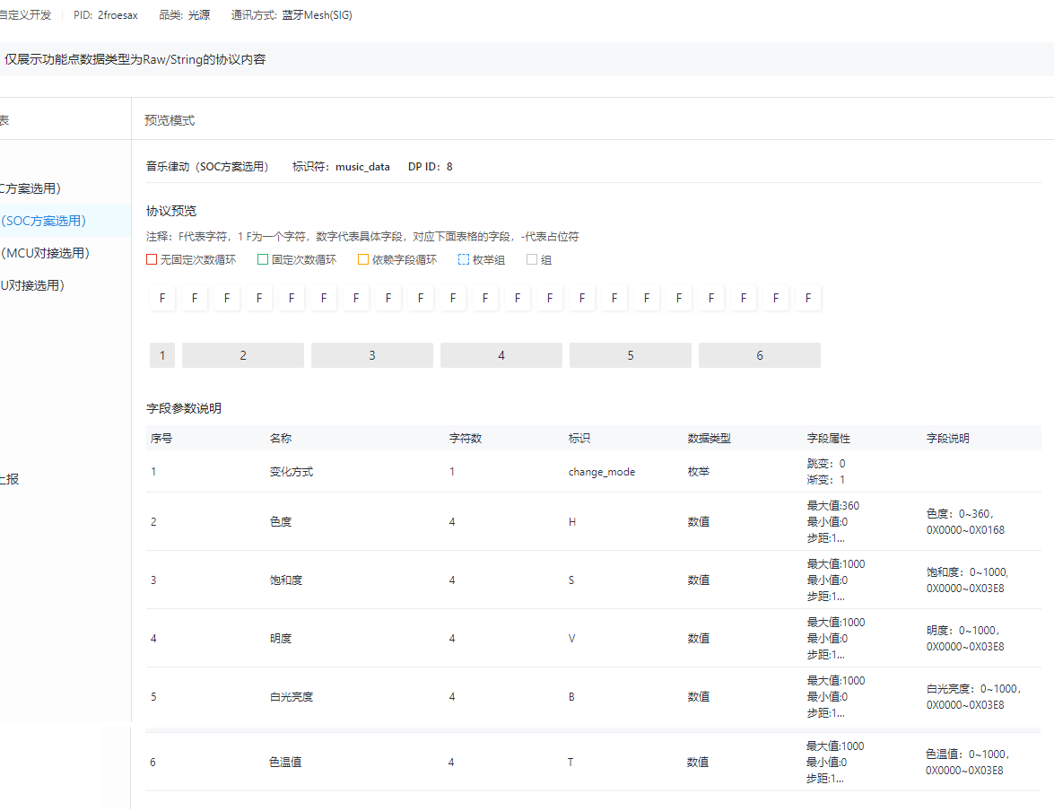

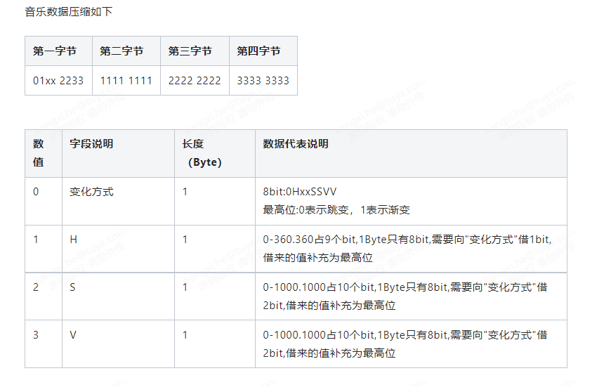

您好,mesh灯音乐律动使用的DP是0x08,进行了数据压缩,具体协议如下:

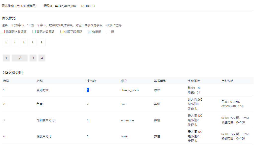

使用设备实测有收到DPID13的数据。产品的协议里这个数据又不一样的
