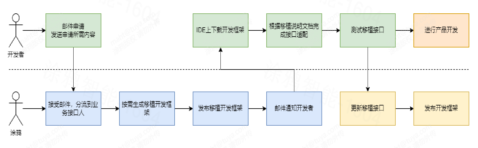

2,TuyaOS 移植的流程是什么样的
  • 按照“TuyaOS 移植申请模板”,发送邮件联系你在涂鸦的接口人(商务、PM、FAE、运营等)。
  • 等待审批结果,审批通过或者是不通过,都会有邮件进行通知。
  • 如果审批通过,则可以可以通过tuya Wind IDE,选择“TuyaOS SDK”模式,以及对应的开发框架、类型开发包、芯片平台来下载所需开发框架。
  • 按照帮助文档,适配TuyaOS kernel所需的各种TuyaOS kernel API(TKL),并对这些接口实现进行调试、测试。
  • 完成适配之后,通过tuyaos_demo_quickstart进行测试验证,没有问题即可正常进行产品开发、测试。
