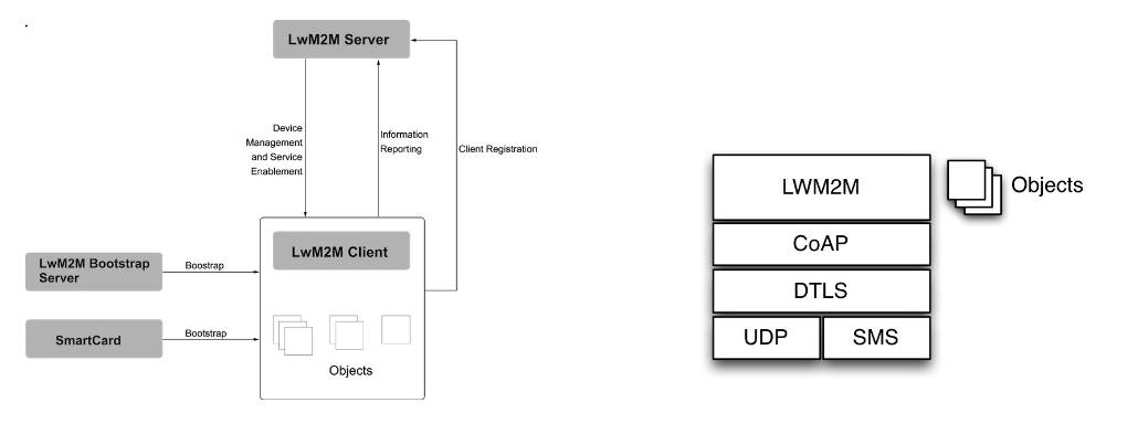

LwM2M是OMA组织制定的轻量化的M2M协议。LwM2M定义了三个逻辑实体:
●LwM2M Server 服务器;
●LwM2M Client 客户端,负责执行服务器的命令和上报执行结果;
●LwM2M 引导服务器 Bootstrap Server,负责配置LwM2M客户端。
在这三个逻辑实体之间有4个逻辑接口:
●Device Discovery and Registration:设备发现和注册;
●Bootstrap:Bootstrap Server配置Client;
●Device Management and Service Enablement:设备管理和服务支持
●Information Reporting:信息报告服务。

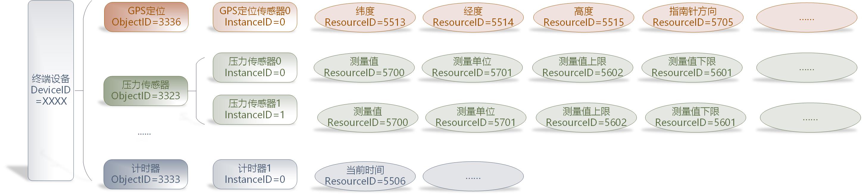

LwM2M Objects:每个对象对应客户端的某个特定功能实体。LwM2M 规范定义了以下标准Objects,
  1. Security Object
    1\. Server Object
    2\. Access Control Object
    3\. Device Object
    4\. Connectivity Monitoring Object
    5\. Firmware Update Object
    6\. Location Object
  2. Connectivity Statistics Object
比如urn:oma:lwm2m:oma:2; (LwM2M Server Object);urn:oma:lwm2m:oma:3; (LwM2M Access Control Object);每个object下可以有很多resource,比如Firmware object可以有Firmware版本号,size等resource;Vendor可以自己定义object。
一张图表明三者的关系:

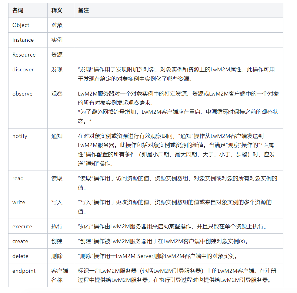

LwM2M Protocol:定义了一些逻辑操作,比如Read, Write, Execute, Create or Delete。
CoAP:是IETF定义的Constrained Application Protocol,用来做LwM2M的传输层,下层是UDP。CoAP有自己的消息头,重传机制等。
DTLS 是指 Datagram Transport Level Security,即数据报安全传输协议,其提供了UDP 传输场景下的安全解决方案,能防止消息被窃听、篡改、身份冒充等问题。 LwM2M协议具体参见OMA Lightweight M2M v1.0。
操作与接口之间的关系如下表所示。
关闭自动订阅,则设备注册成功后会收到云平台下发的Discover 请求,此时需要终端回复指定 object 的所有 resource。
开启自动订阅,平台会下发observe进行资源订阅,客户端进行订阅确认。

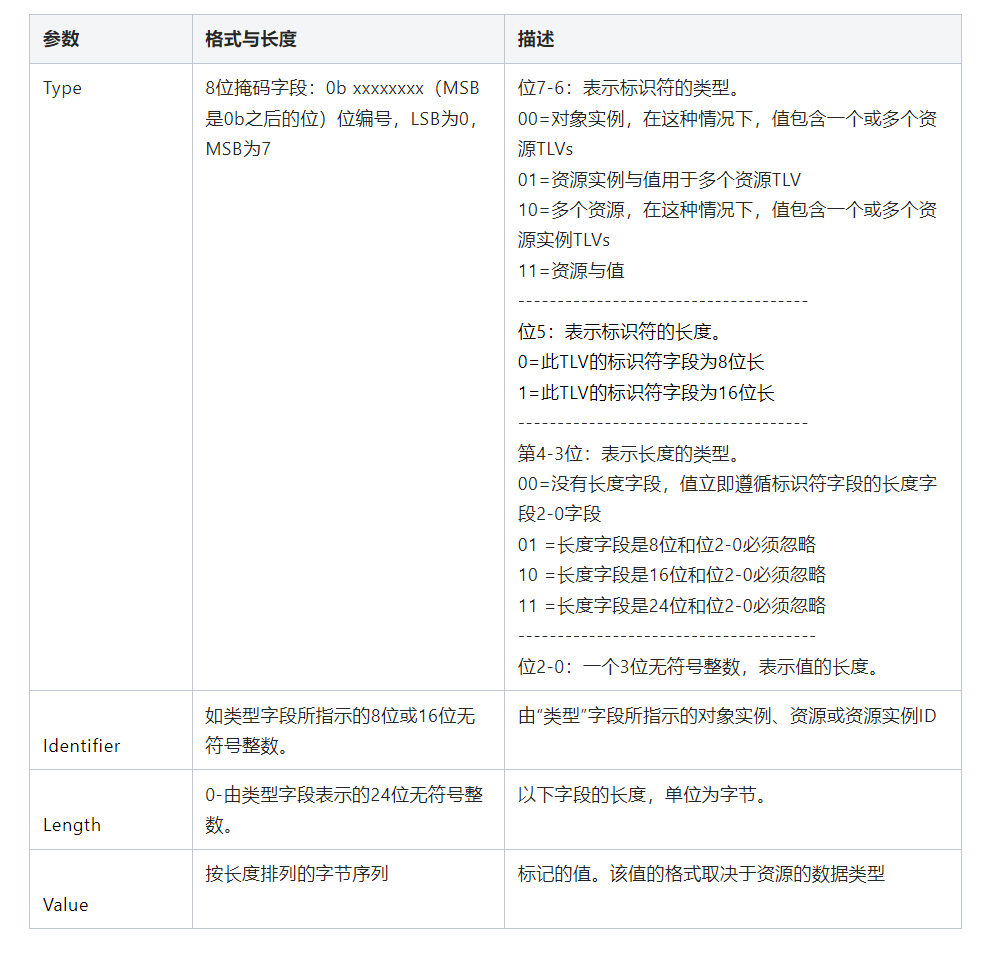

LwM2M Enabler定义了四种数据格式:纯文本、不透明文本、TLV和JSON。LwM2M服务器必须支持所有数据格式。LwM2M客户端必须支持TLV数据格式。此外,LwM2M客户端还可以选择支持下表中的其他数据格式,即JSON、纯文本和不透明格式。包含数据的消息必须通过使用受支持的数据格式之一来指定有效负载编码。LwM2M服务器数据请求可能包含一个选项,指定服务器希望接收的数据格式;如果LwM2M客户端不接受此数据格式,则拒绝该请求;如果LwM2M客户端不支持该选项,或者LwM2M服务器没有表示数据格式首选项,则LwM2M客户端将使用自己的首选数据格式。
重点解释一下TLV格式:
对于“读”和“写”操作,二进制TLV(类型-长度-值)格式使用紧凑的二进制表示来表示值数组或奇异值,这很容易在简单的嵌入式设备上处理。该格式的每个值的最小开销仅为2字节,最大开销为5字节,这取决于标识符的类型和值的长度。在这种格式下的对象实例或资源的最大大小为16.7 MB。

2.5. Discover
“发现”操作用于发现附加到对象、对象实例和资源上的LwM2M属性。此操作可用于发现在给定的对象实例中实例化了哪些资源。返回的有效负载是每个目标对象、对象实例或资源的应用程序/链接格式核心链接\[RFC6690]列表,以及附加的属性,包括需要时的对象版本属性
注:
自动发现资源:开启后每次上线后自动发现资源列表,方便查看最新资源列表和数据;若关闭,则需要在查看具体设备资源时手动更新,但可以节省流量降低功耗
2.6. Observe
LwM2M服务器对一个对象实例中的特定资源、资源或LwM2M客户端中的一个对象的所有对象实例发起观察请求。
在LwM2M客户端发送一个新的注册之前,LwM2M服务器希望LwM2M客户端记住观察请求。如果一个LwM2M客户端忘记了观察请求(例如,设备出厂重置),它必须执行一个新的“注册”操作。每当LwM2M客户端注册时,LwM2M服务器就必须重新启动观察请求。为了避免网络流量的增加,LwM2M客户端应在重启、电源循环时,保持之前的观察状态。必须注意的是,仅包含对象ID的“观察”操作将生成所有对象实例信息的报告。注意:当LwM2M客户端注销时,LwM2M服务器应该假定过去的状态被无效,包括以前的观察。
同时该功能体现在Tuya NB模组上就是:仅在上电注册后进行observe、睡眠唤醒后不需要observe。
2.7. Notify
在对对象实例或资源进行有效观察期间,“通知”操作从LwM2M客户端发送到LwM2M服务器。此操作包括对象实例或资源的新值。当“写属性”操作满足“观察”操作配置的所有条件(即最小周期、最大周期、大于、小于、步骤)时,应发送“通知”操作

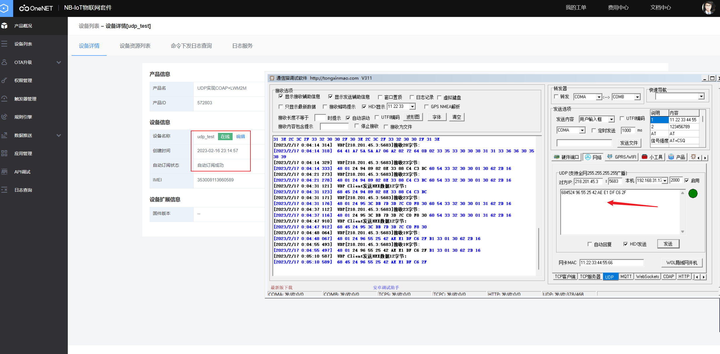

根据理论来进行实操UDP上线onenet
