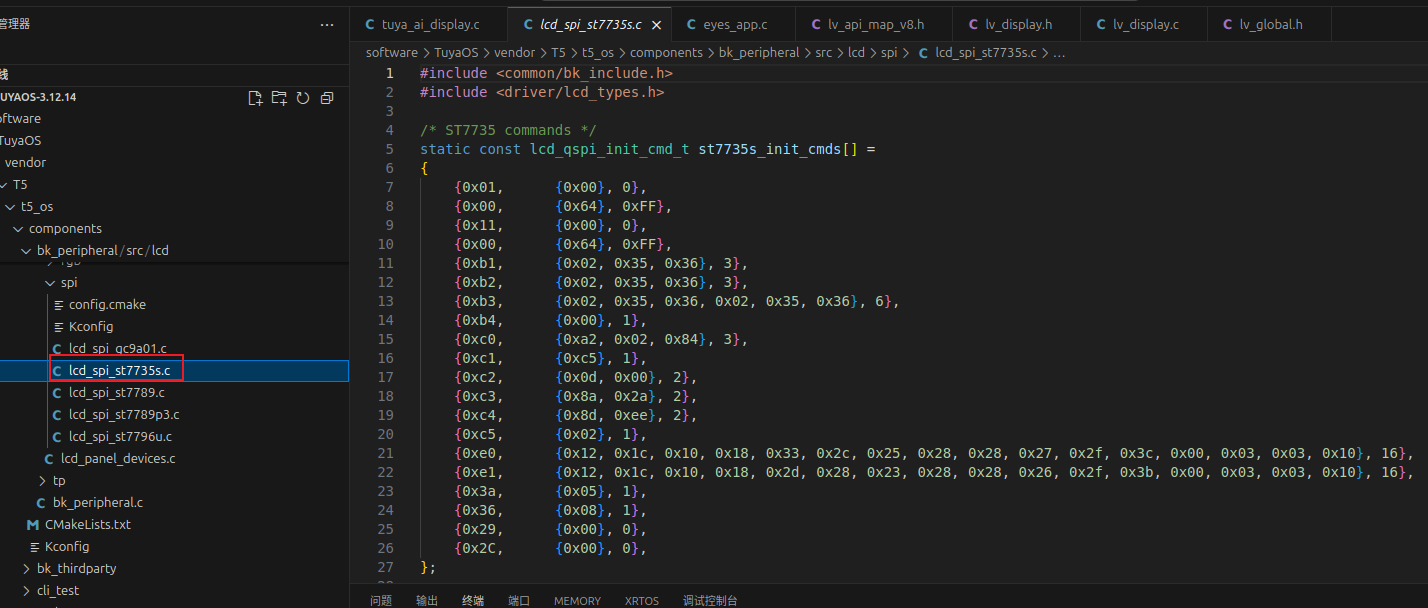

我有一块128*128的spi接口的圆形屏幕,驱动是NV3023A,好像包里没有这个例程源码,我就按照T5屏幕UI开发指导中的SPI屏幕适配的教程增加了NV3023A的驱动,如果要在AI_toy中使屏幕显示gif,我需要做那些修改?新的gif怎么添加到工程中并显示的?

OCR屏幕驱动是屏幕厂商给的,lcd_spi_nv3023a是我按照T5_tuyaos_3.12.14里spi驱动例程改的,请看一下我这样改对不对?
OCR屏幕驱动.txt
(2.9 KiB) Downloaded 7 times
lcd_spi_nv3023a.c
(1.88 KiB) Downloaded 8 times

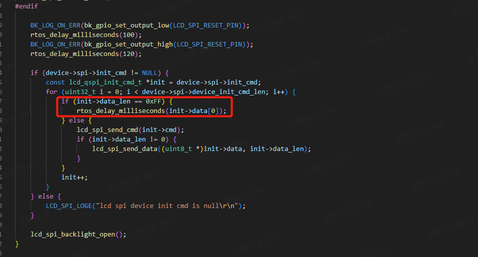

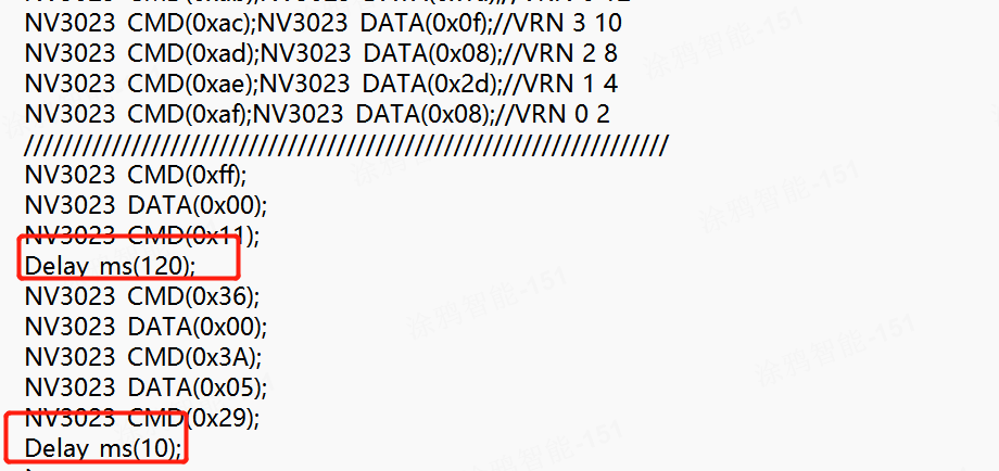

初始化序列里的两个delay要处理一下。
{0x00, {0x0A}, 0xFF}//delay 10ms
{0xFF, {0x00}, 1},
{0x11, {0x00}, 0},
{0x36, {0x00}, 1},
{0x3A, {0x05}, 1},
{0x29, {0x00}, 0},
芯片底层的代码处理如下:

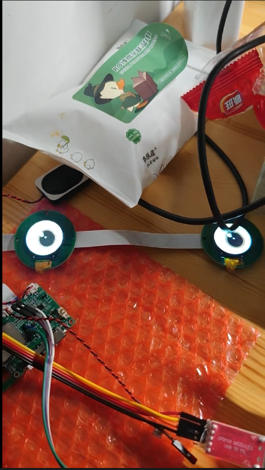

显示gif,只有开机的时候显示一下,一闪而过,我用的ai_toy_deom的包,逻辑上没修改只加了TFT屏幕驱动,修改了TFT控制引脚。
