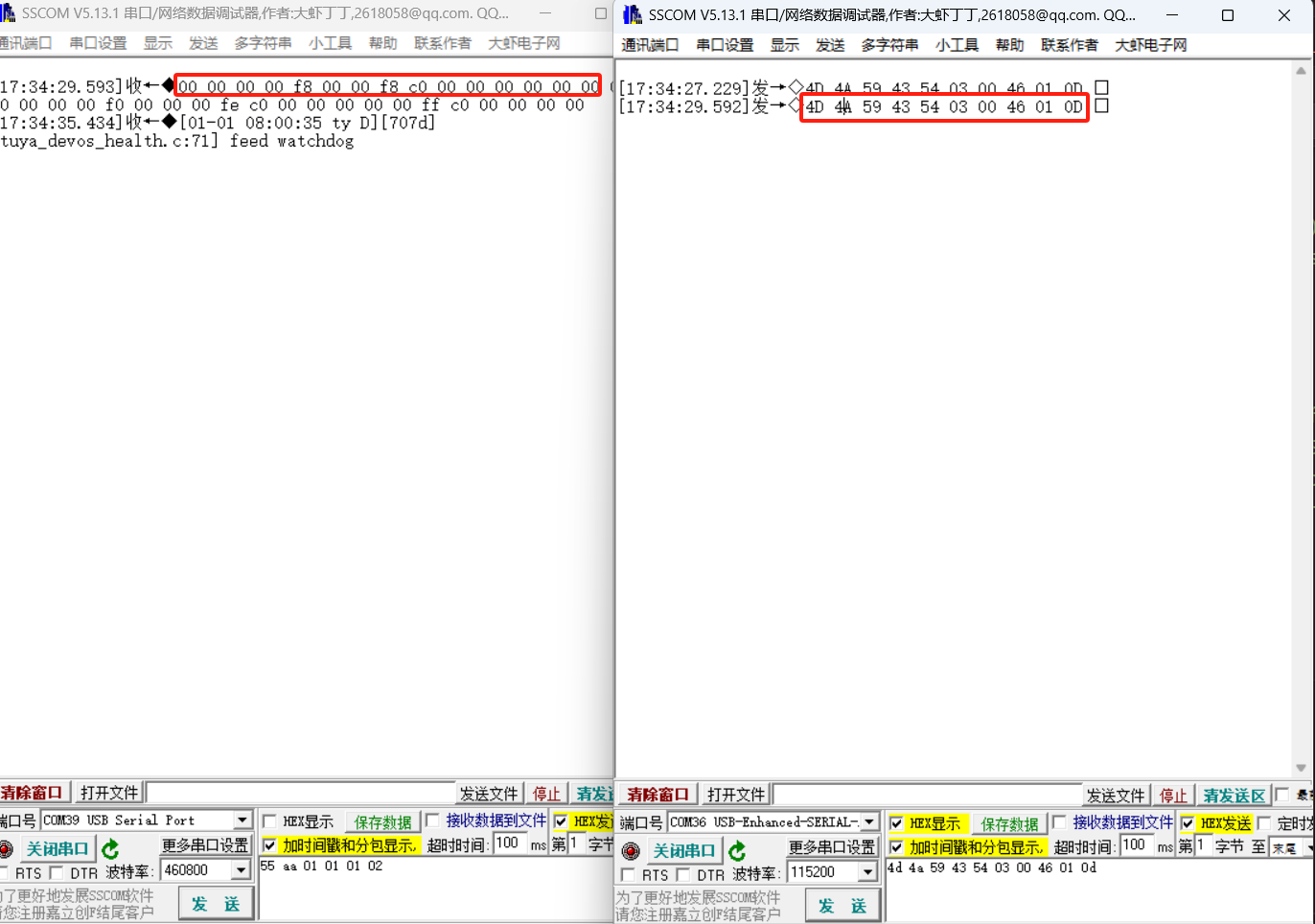

如题:
在 shell_uart_read 函数buf的值,一直输出为0,不能正常接收。
而将打印口设置为UART2没有这个情况,能正常接收。

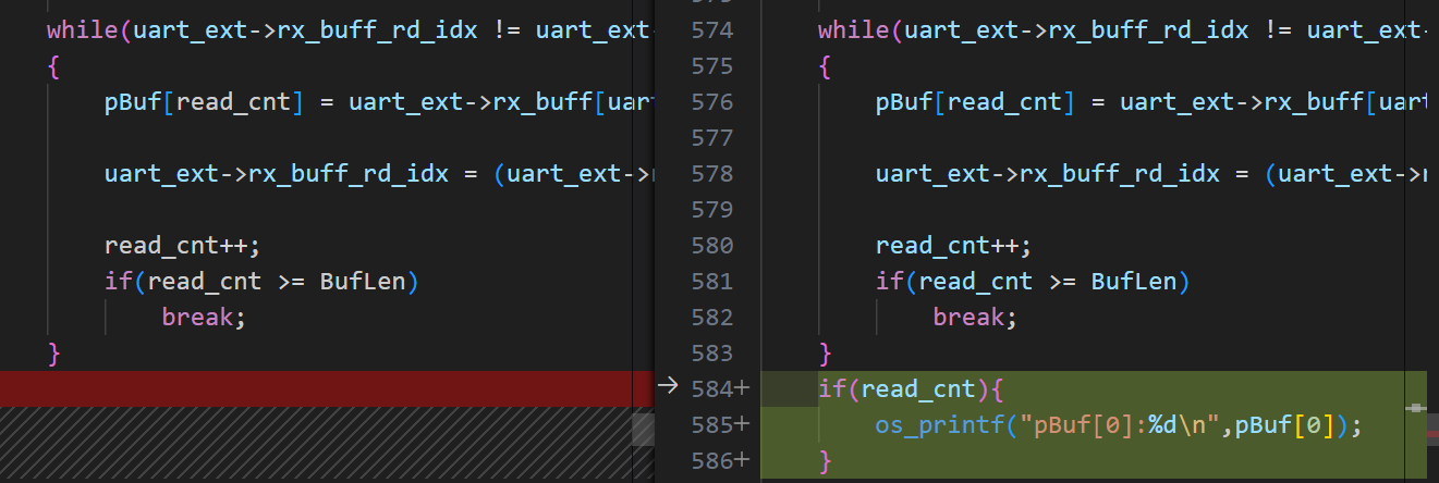

toy demo在mf_init后调用UART0,rx读出来的数据不正常,关掉mf_init也没用。是不是内部做了什么处理,用quickstart例程没问题。
scanway_lin
Posts: 48
Re: T5_TuyaOS-3.12.14 UART1做接收与log打印,read函数自动读取0值数据
补充:注释掉按键初始化后UART0恢复正常。
