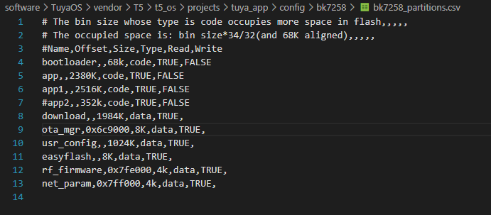

g.系统分区如何?KV分区有多少?下面截图是否为正确信息?
i.Download: 升级包?
ii.Easyflash: KV分区?
iii.其他分区分别有什么作用?

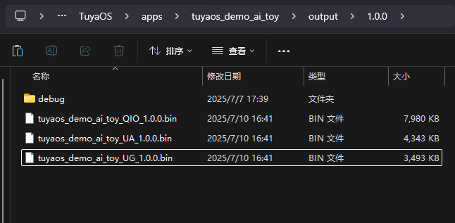

h.升级包最大大小可以是多大?升级的分区占用空间多少?
i.从上面分区信息看感觉升级包是download分区,但大小仅1984K,而UG升级包有3493KB

  14. 发布升级软件时,是使用UG.bin么? -- 是
i.Download: 升级包? -- 是的
ii.Easyflash: KV分区? -- 不是
