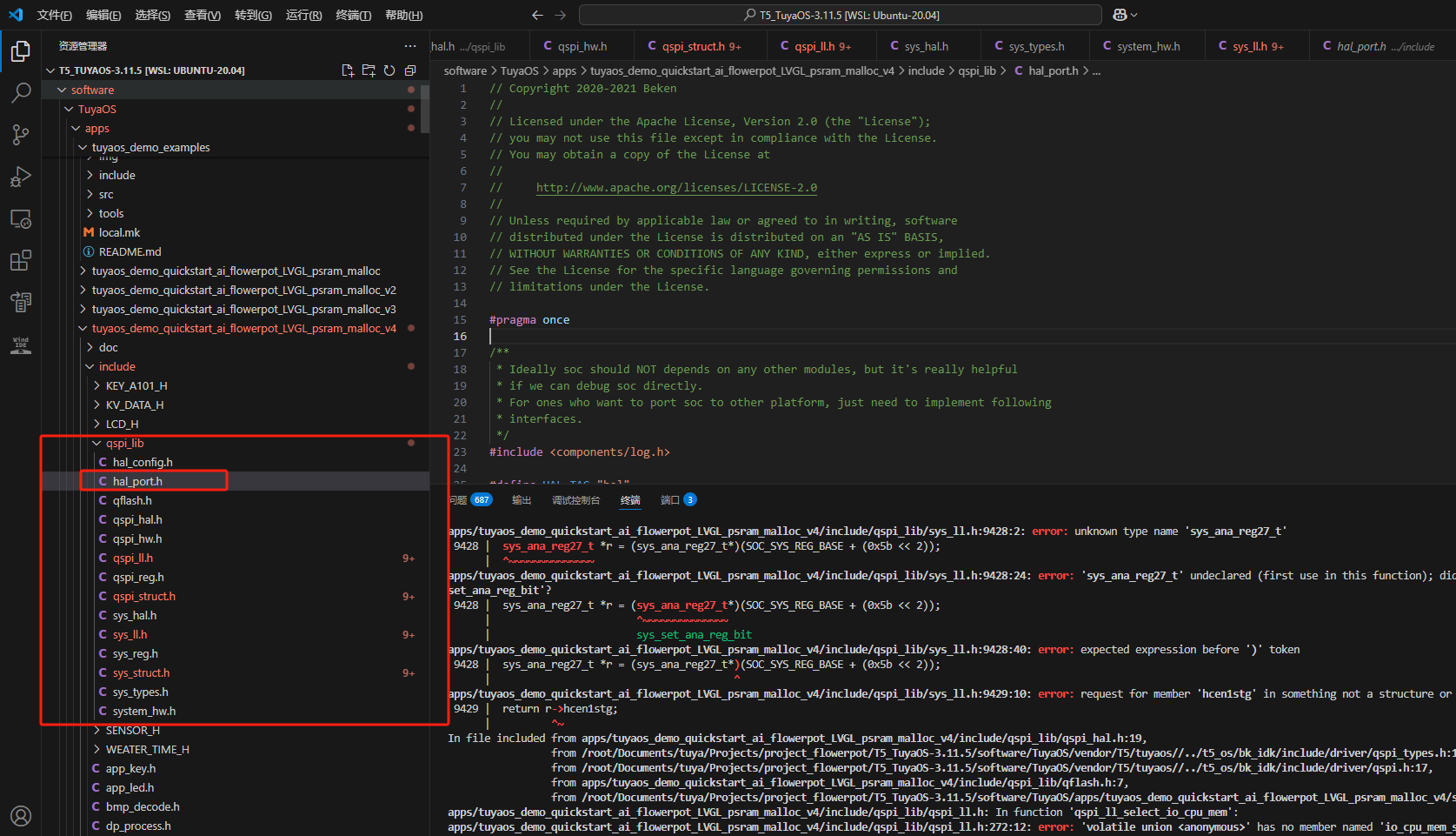

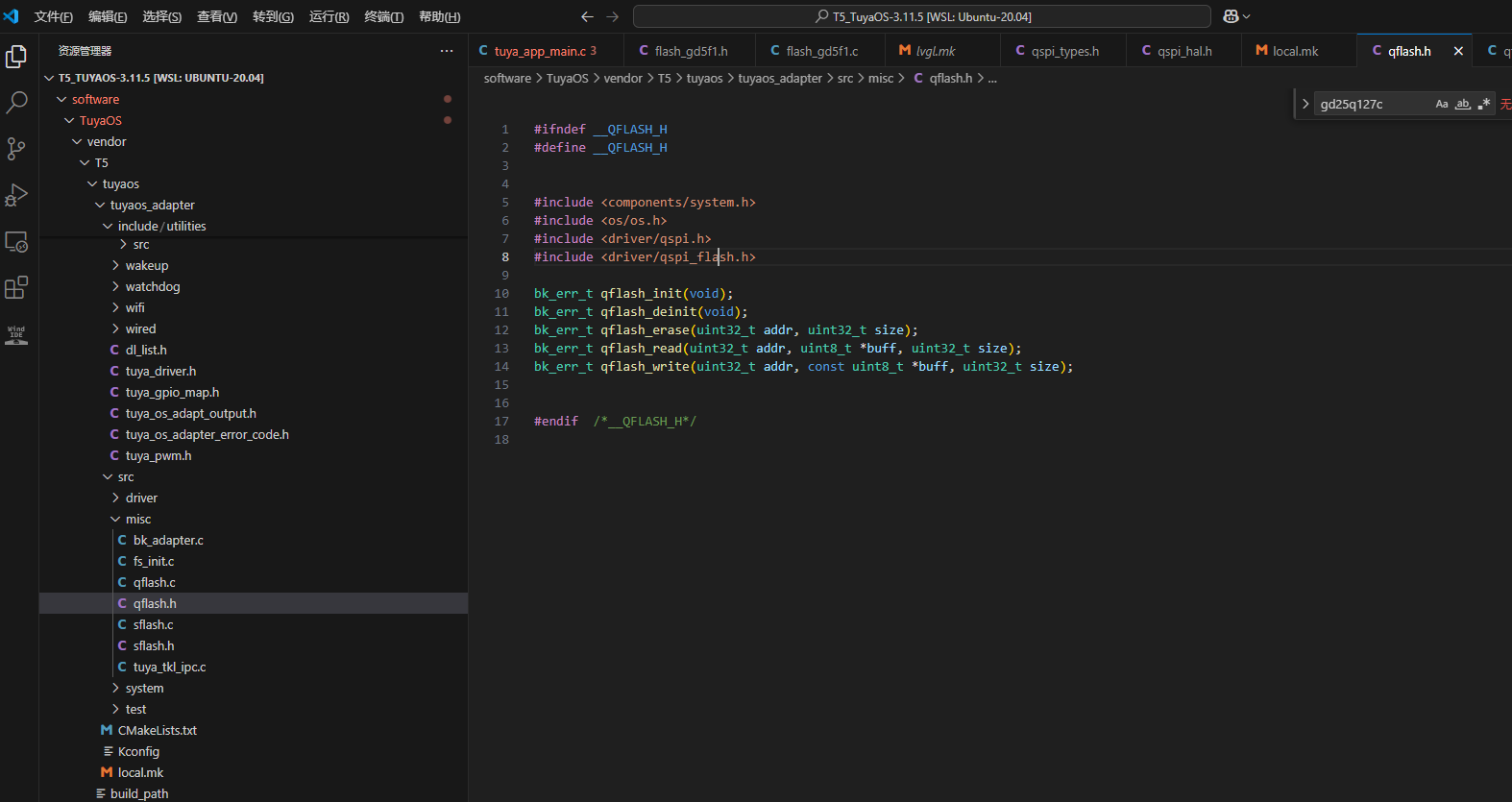

在工程里调用qflash.c的函数,添加了头文件qflash.h,也修改了当前工程目录下的loack.mk,编译缺什么就添加什么,但是添加到qspi_ll.h的路径后就一堆报错,这应该怎么办?如图所示

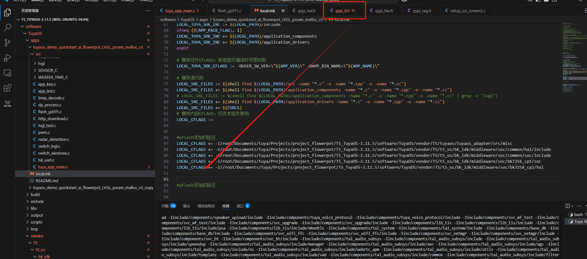

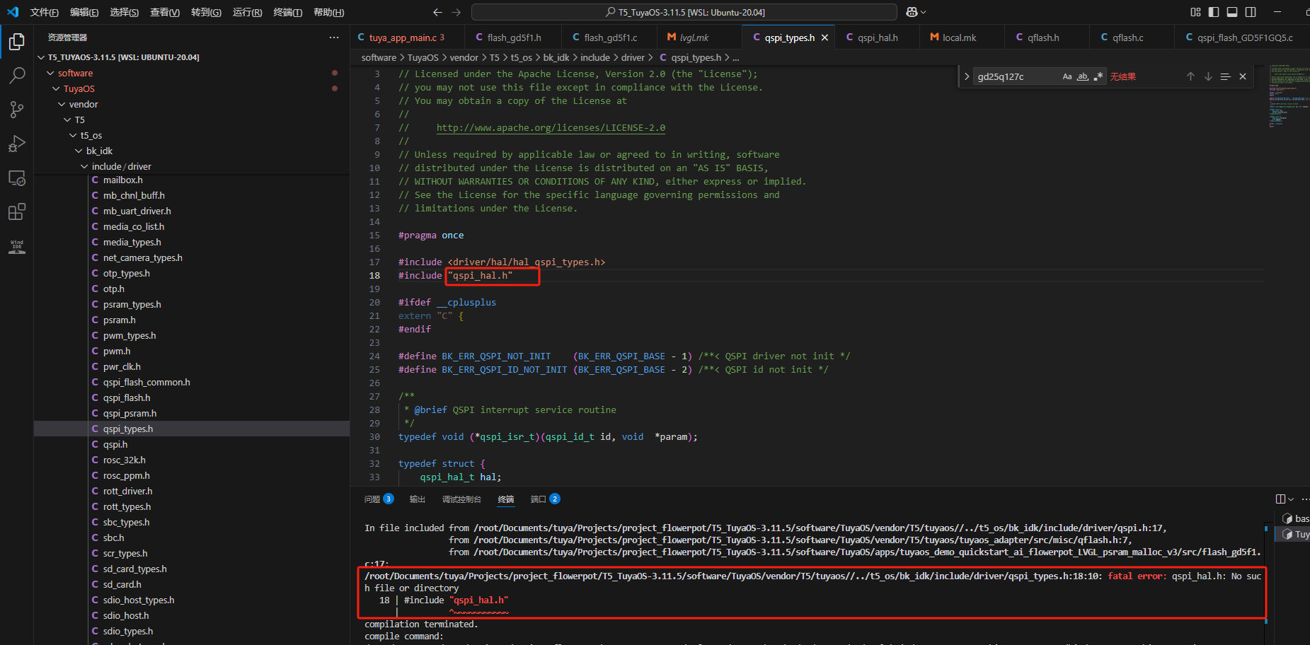

我根据缺少什么就添加什么到include下,但是添加到hal_port.h就一堆报错了。是不是方法不对?我不太懂makefile
