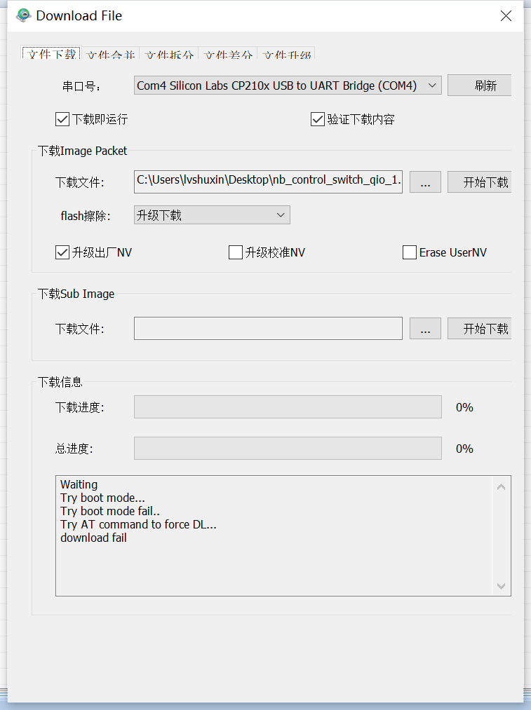

按照NX1-ct固件烧录流程文档操作。第一次烧录成功 但是后续再也无法烧录。即使把GPIO10拉高进入烧录模式也不行。
不知道还有那些注意事项

硬件环境是把NM1模组吹下来 更换为NX1-ct模组。
烧录串口对应开发板UART0
burning

NX1-CT 的烧录注意以下两点
1、模组内部固件正常运行的情况(AT 口能正常响应)—— 直接使用 logview 下载
2、模组内部固件无法正常运行(比如 OPEN 开发过程中,程序不稳定,难免有 dump)—— 这个时候需要强制烧录,即GPI10(65引脚)拉高到3.3V 进入。
一般这两中方法都能解决烧录问题。
如果还无法解决,请提供模组订单号,确认下模组强制烧录引脚是否引出来。
