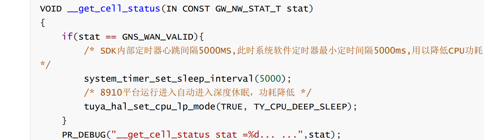

经过测试 gpio0当做output的时候 如果输出置为1 在进入低功耗后马上变0 状态不保持而其他的gpio状态会保持 另外问一下system_timer_set_sleep_interval(5000) 这个函数input的时间 是越短功耗越低么最低好像是5000

system_timer_set_sleep_interval(5000) 不是越小功耗越低。原则是是约大功耗月底。请提供你当前的系统固件版本号,在后期的版本上,这值已经不需要设置了。

现在是1.5.0版本的sdk 我是看文档里
低功耗的demo这样去设置的 现在的版本要进入低功耗是怎么设置的?
