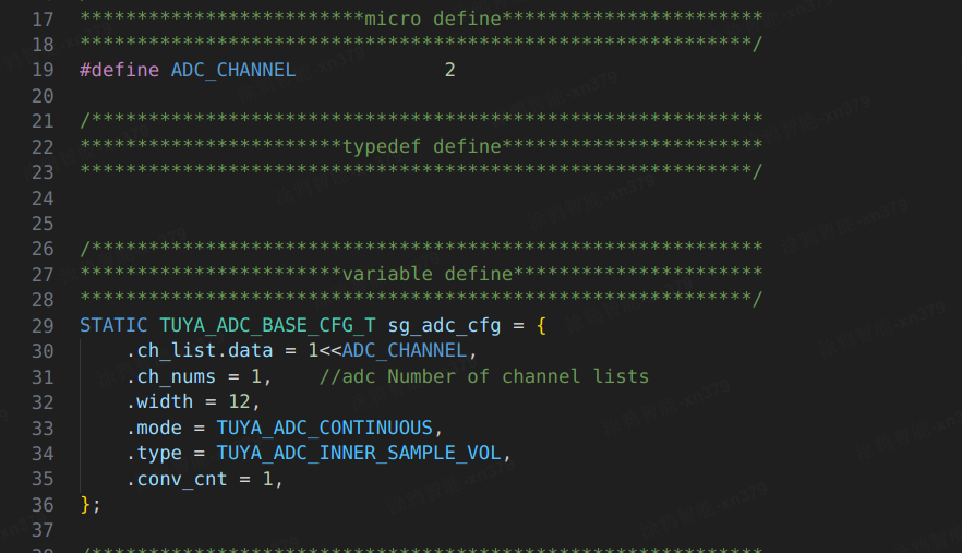

如题。
请问下BK7231N ADC channel怎么和引脚对应的?

涂鸦适配的ADC 默认使用的channel 2 ,pin 23。 CBU 模组规格书:https://developer.tuya.com/cn/docs/iot/ ... A%E4%B9%89
如果想使用其他引脚,可自行查看bk7231n 的 datasheet 。 另外 tkl_pinmux.c 中的 tkl_io_pin_to_func 实现中也列了一些 映射关系。
