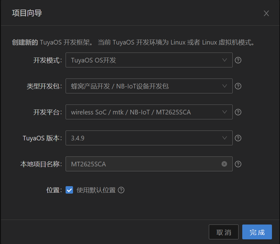

软件版本是3.4.9
详细信息见附件

这个SDK是支持NM1-CT模组的,麻烦确认一下你正在使用的模组是NM1吗?
由于2625芯片模组的sdk对应多个不同模组型号,所以生成的固件名称前缀一定和模组类型对应,
NM1-CT模组对应前缀mt625sc,NM1模组对应前缀mt2625
如果下载的是NM1-CT模组的sdk,请在TuyaOS目录下执行编译sample:
./build_app.sh ./apps/tuyaos_demo_nb_sample mt2625sc_sample 1.0.0
如果下载的是NM1模组的sdk,请在TuyaOS目录下执行编译sample:
./build_app.sh ./apps/tuyaos_demo_nb_sample mt2625_sample 1.0.0
