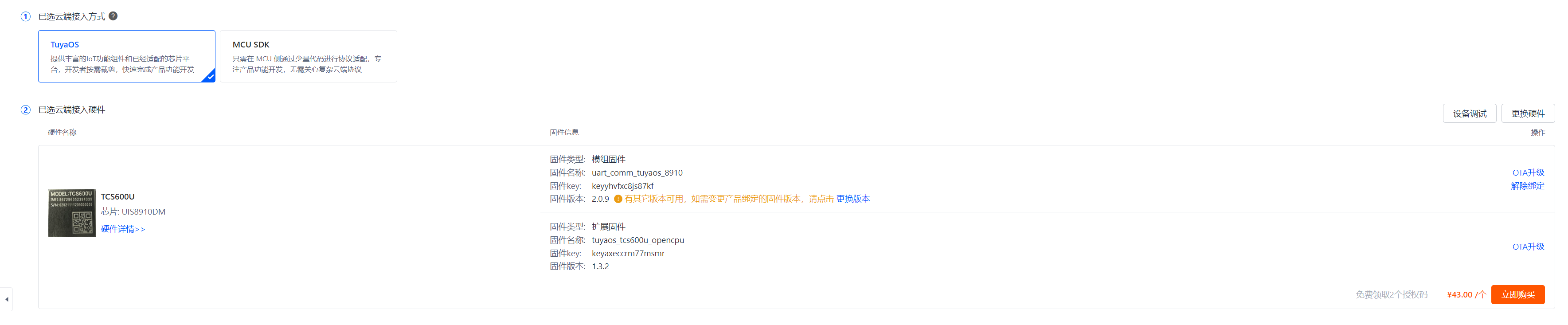

1、如附件1(gujian.png)中,模组固件和扩展固件区别以及作用是什么?
2、我用的是涂鸦的TCS6000u开发板,使用Open二次开发还需要重新授权吗?对于OPEN开发,一个授权码对于一个PID还是多个PID?

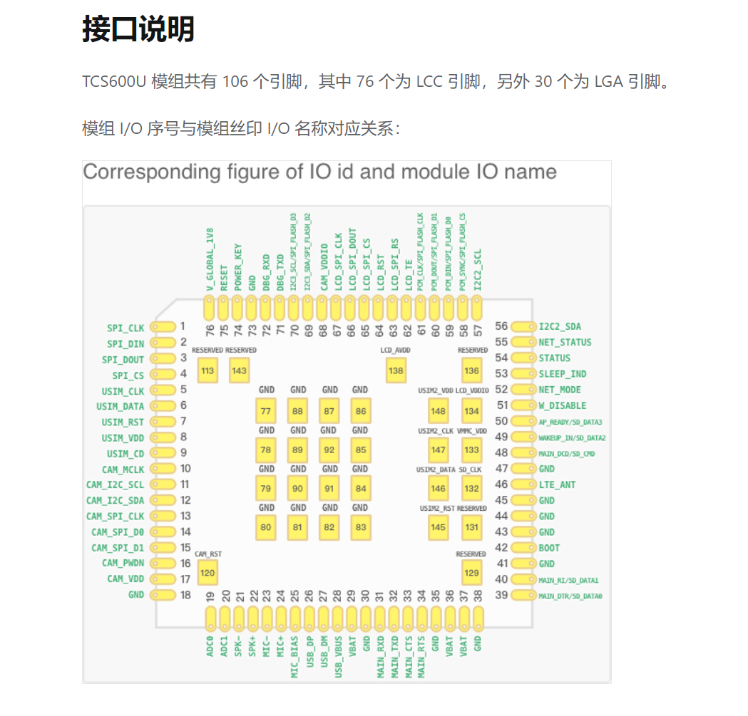

3、如果我必须从涂鸦购买已授权的模组,我遇到的问题是需要把开发板上的模组吹下来,更换已授权的模组,但是这样我无法保证GPIO77GPIO148的正确焊接,这样影响模组的工作吗?

GPIO管脚

1:模组固件和扩展固件区别以及作用是什么?
-->模组固件是联网的主固件,一般用户开发的就是这个固件
-->扩展固件是模组的系统固件,是已经内置的固件,里面有原厂的内置固件及给主固件提供支持的API接口。他属于驱动模组内部驱动级别的固件。是涂鸦内置,用户不可更改
2:我用的是涂鸦的TCS6000u开发板,使用Open二次开发还需要重新授权吗?对于OPEN开发,一个授权码对于一个PID还是多个PID?
-->一般开发板已经带了授权,所以不再需要重新授权。对open开发来说,一个授权授权码是可以多个PID的,但是有可能有出现云端功能受限的情况,所以如果需要购买授权码,最好联系BD。
