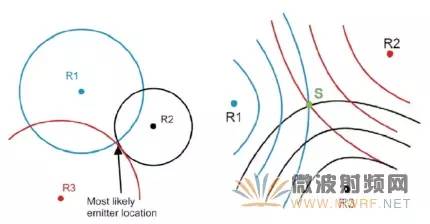

观察的到达时间差(observed time difference of arrival,OTDOA)定位方法也是一种常见的定位技术。
OTDOA定位方法原理是:当系统中存在至少三个定位基站时,可以根据不同定位基站的下行定位信号的到达时间差确定终端的位置。此下行定位信号可以是参考信号,也可以是同步信号。定位服务器请求定位基站报告所述定位基站的定位参考信号(positioning reference signal,PRS)(此处指定位信号)的发送配置,将该发送配置通过辅助数据的形式告知终端,然后终端根据该辅助数据来接收来自多个定位基站的PRS并识别每个PRS的首个到达路径的到达时刻,从而终端可以得到不同定位基站之间的PRS到达时间差,并将到达时间差上报至定位服务器。定位服务器通过终端接收不同定位基站的信号时间差,可以映射成终端与不同定位基站之间的距离差,并根据该不同定位基站之间的距离差,通过双曲线模型数学计算,定位服务器就可以得到终端的准确位置
