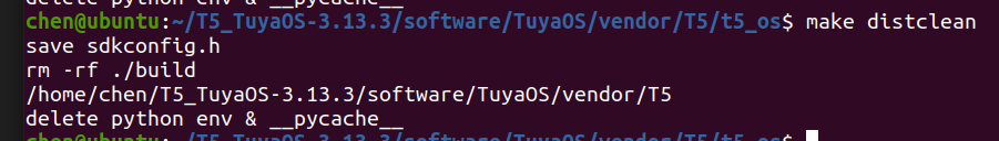

您好,从日志上看,应该是编译中间产物问题导致,
可以尝试下面步骤:
1、进入vendor/T5/t5_os/目录;
2、执行make distclean;
3、返回工程根目录执行编译命令
如果还是编译异常的话,麻烦上传一下完整的编译报错日志,类似如下命令,错误日志重定向标准输出后,同步保存到build.log,上传build.log文件:
./build_app.sh apps/project_name project_name version 2>&1 | tee build.log
努力写bug……

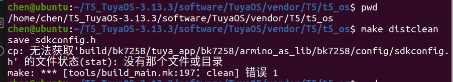

您好,麻烦帮忙看看,运行make distclean命令和编译都有问题

之前编译异常,导致该文件被删除了,您那里还保存有原始的3.13.3工程吗?把vendor/T5/t5_os/build目录复制到当前工程对应的路径下,再执行make distclean就可以了

那个T5_0_0_66.zip里面的build文件夹能否解压出来替换,因为本来就会编译错误,原来的build文件夹会被删除,也不好复制
