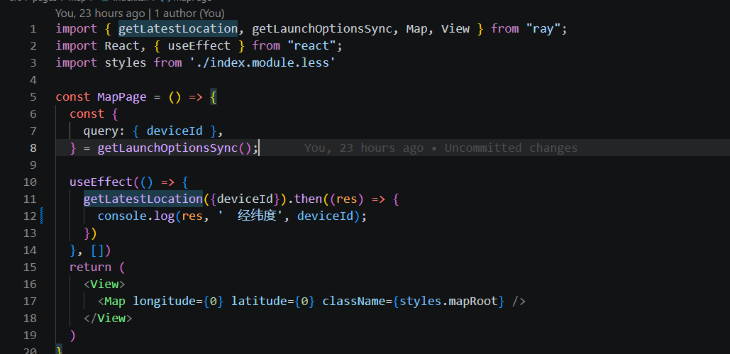

    • 问题描述(复现步骤):为啥开通了 地图位置服务了,getLatestLocation地图经纬度获取是空
    • 预期结果:能获取当前的经纬度。
    • 实际结果: {} 空对象

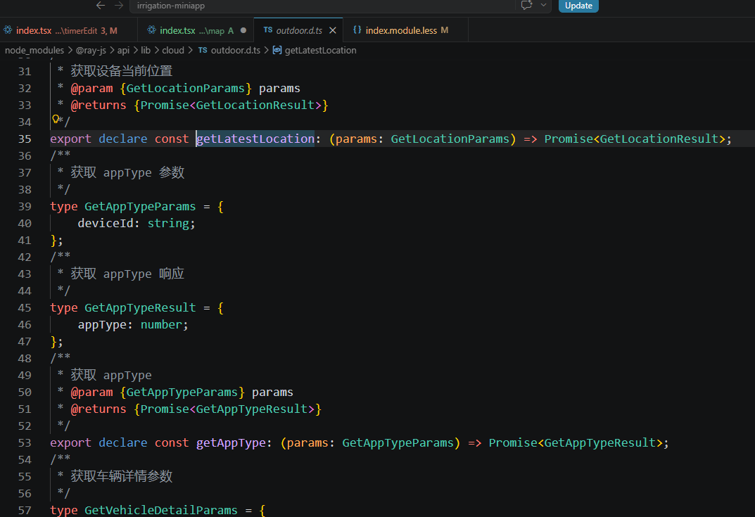

你好,麻烦提供下 getLatestLocation 具体的 API 文档地址

Re: 地理地图经纬度获取
没有找到文档, 只是从Ray里面找了一个像是获取经纬度的api调了一下,如附件, 是不是有别的api?
Posts: 457
Re: 地理地图经纬度获取
你可以描述下具体的需求是什么,比如要获取的是手机的经纬度还是设备所处的经纬度。
