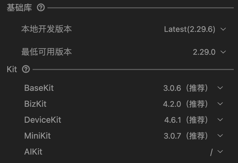

IDE环境配置

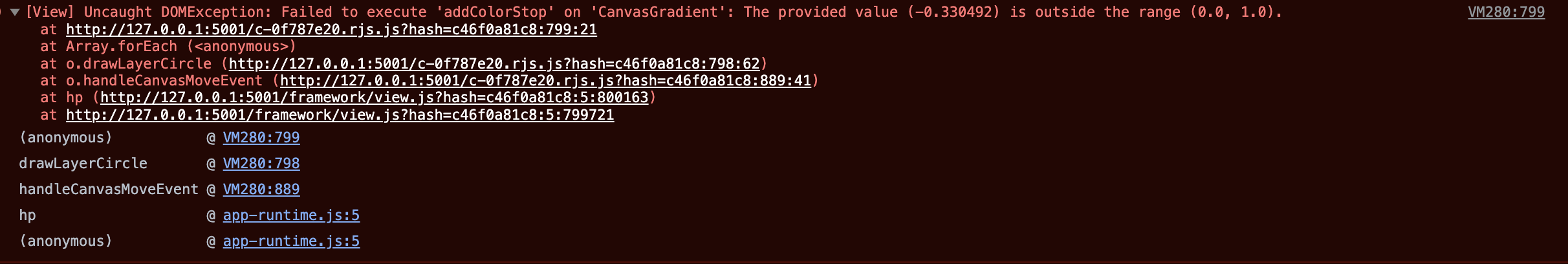

这个是报错信息

yarn add --registry=https://registry.npmjs.org/ @ray-js/circle-progress@0.1.3-beta-2 使用这个版本
