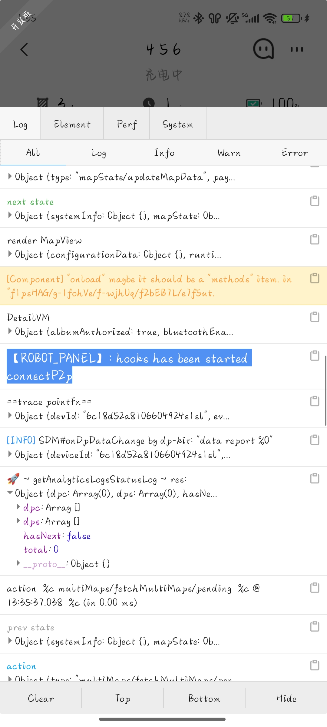

13290782220
Posts: 15
Re: getAnalyticsLogsStatusLog获取设备日志结果为underfind
lshinylee 2025年 Jun 27日 11:53
我们没有搜到昨天的请求记录,再请求一下,附下请求时间记录和返回结果呢?
请参考附件的consloe

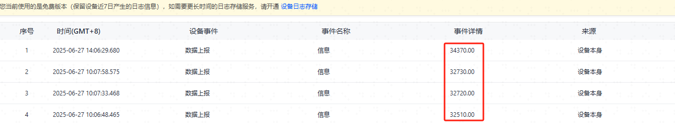

Posts: 15
找到问题了,但不是很理解,明明传的值是343700这种六位数的值,但日志上查到的却是34370.00
Posts: 445
内部分析了下,因为 DP 114 的 scale 精度配置是 1,所以假设原始数据是 343701,那么数据返回会是 34370.1,因此入参需要根据 scale 精度换算后的值,可以尝试一下。
