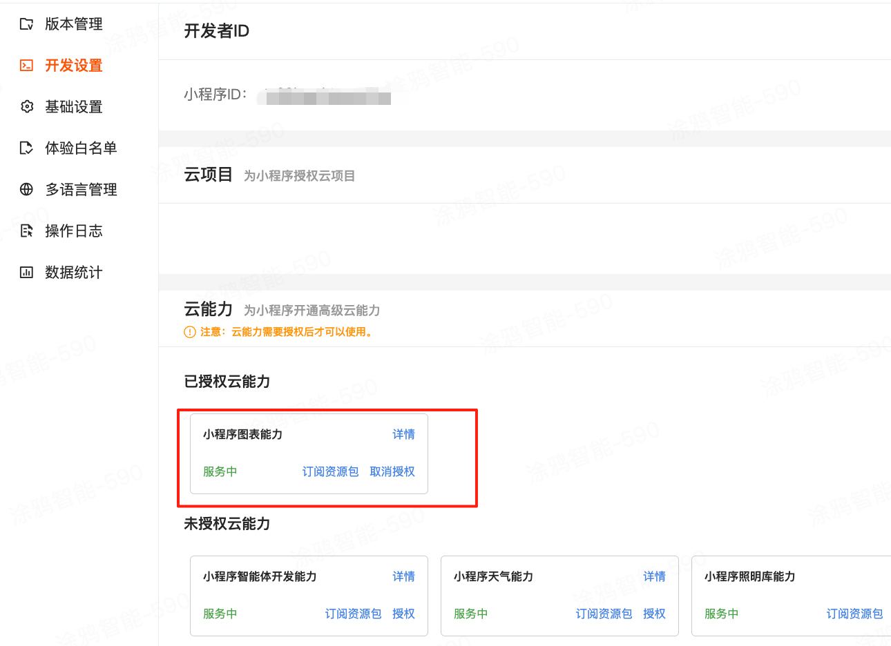

Re: 面板小程序统计页面出现40014错误,请问是什么问题呢?
请检查小程序平台中,开发设置-云能力中是否已订阅并且授权相关云能力,另外注意统计能力使用需要提交工单开通,详见 https://developer.tuya.com/cn/miniapp/d ... pi/meature
