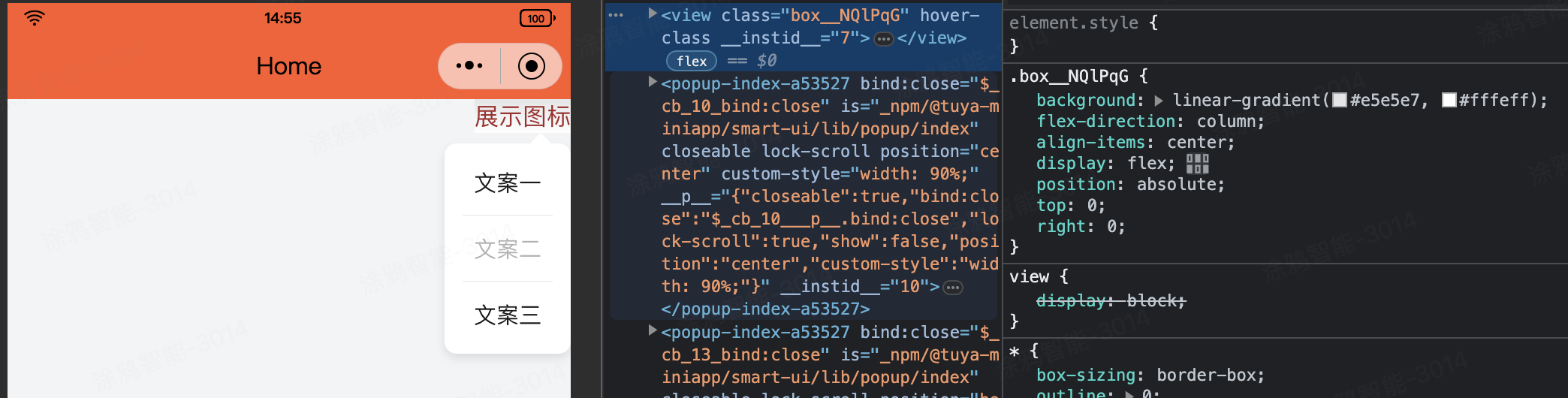

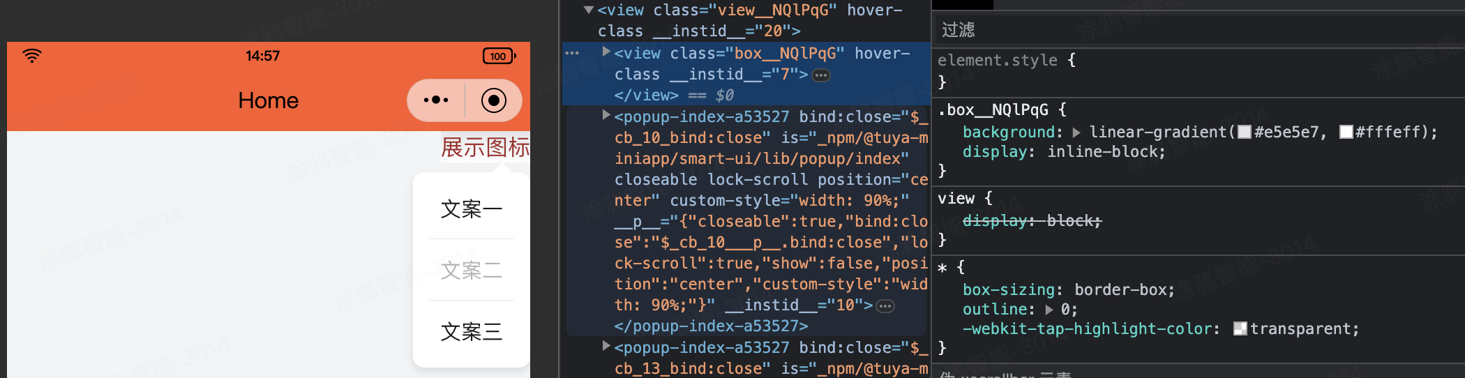

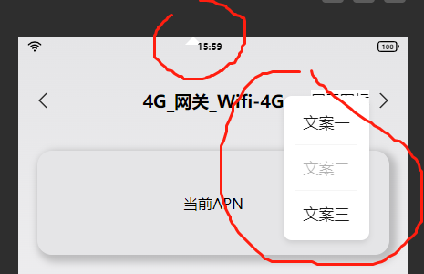

- 预期结果:我希望气泡在页面右上角显示。
- 实际结果:气泡在top:0,right:0这个样式的时候,气泡生成在页面正中间,而right为负的时候,才是往右移动。且往右移动一定程度,该组件气泡箭头和文本分离

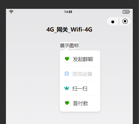

silverlight
Posts: 204
Re: 气泡卡片组件位置异常,无法正常控制显示的位置
xuanyi 2024年 Oct 28日 16:15
样式 box 里的 align-items 去掉试下呢

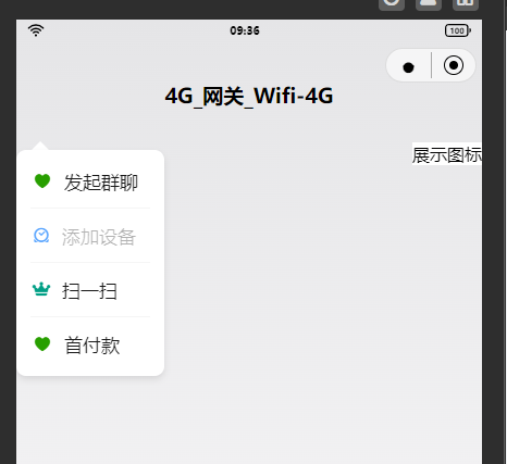

去掉之后,位置是这样的

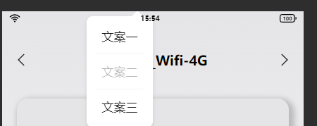

silverlight
Posts: 204
xuanyi 2024年 Oct 29日 11:19
position: absolute;
top: 100rpx;
right: 100rpx;
把这几行去掉试下

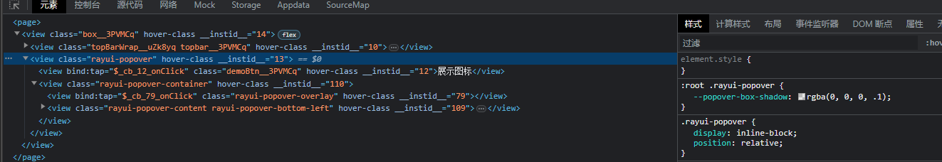

.demoBtn {
  z-index: 999; /* 确保在最上层 */
  background-color: #fff;
此时位置如下

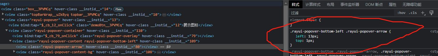

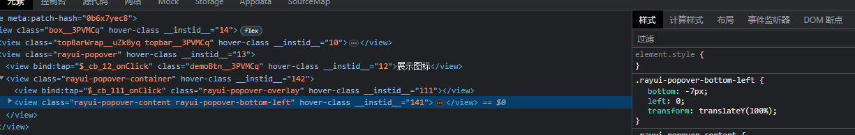

其中的几个组件的位置属性如下
view组件
三角位置
文本框
