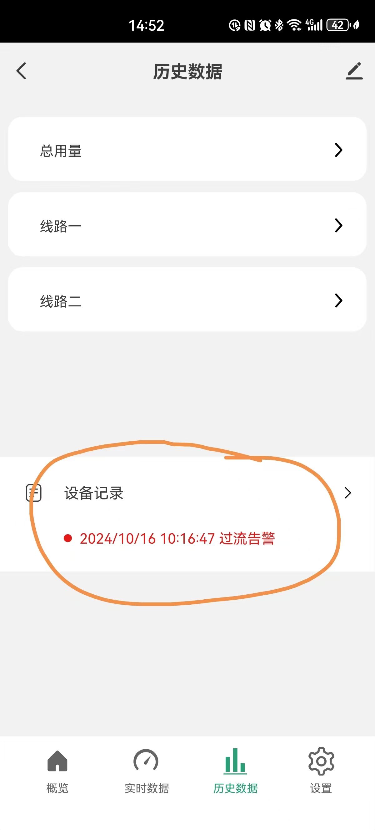

上图的“设备记录” 功能是 Studio里面拖出来实现的,
现在需要代码来实现同样的功能,请问使用的API是哪些?

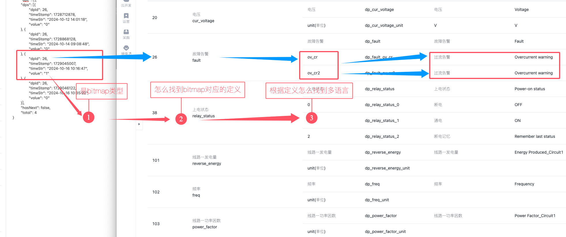

value:’1‘,这个1,是bitmap类型,怎么找到bitmap对应的定义
问题2.怎么根据 bitmap的定义,找到它的多语言;如下图所示

问题1. 怎么找到bitmap对应的定义
bitmap 的定义一般交给你们自定义的,可以自己决定第一位代表什么,第二位代表什么,可具体参考 Bitmap 型如何使用可参考 https://support.tuya.com/zh/help/_detail/K9mc4euc6tq9i
问题2.怎么根据 bitmap的定义:
参考下面的描述:
dp_fault_0: '第一位故障', // Bitmap 类型功能点状态相关多语言需按照 `dp_${dpCode}_${bit}` 进行命名
dp_fault_1: '第二位故障', // Bitmap 型如何使用可参考 https://support.tuya.com/zh/help/_detail/K9mc4euc6tq9i
具体可以参考这篇多语言规范文档:Bitmap 型如何使用可参考 https://support.tuya.com/zh/help/_detail/K9mc4euc6tq9i
