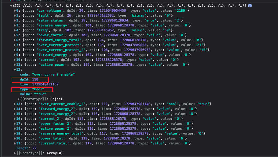

先获取一个设备所有dpId,其中一个dpId:110 为boolen类型
如下图

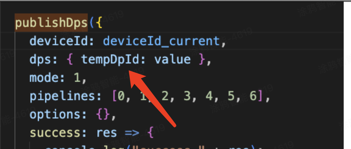

设置一个dpId:110的开关,设置方法如下

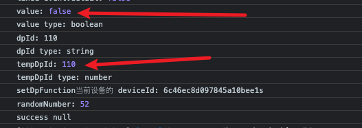

返回结果是 success null,如下图
再次获取所有dpId的信息,实际是没有成功的,还是旧值
deviceId:6c46ec8d097845a10bee1s
如何设置才能真正成功
这个应该是:
dps: { [tempDpId]: value }
这样吧
这样是对的

文档上的publishDps参数中dps对象的key必须是dpCode或dpId,你这里tempDpId不是dpCode,所以失败了
