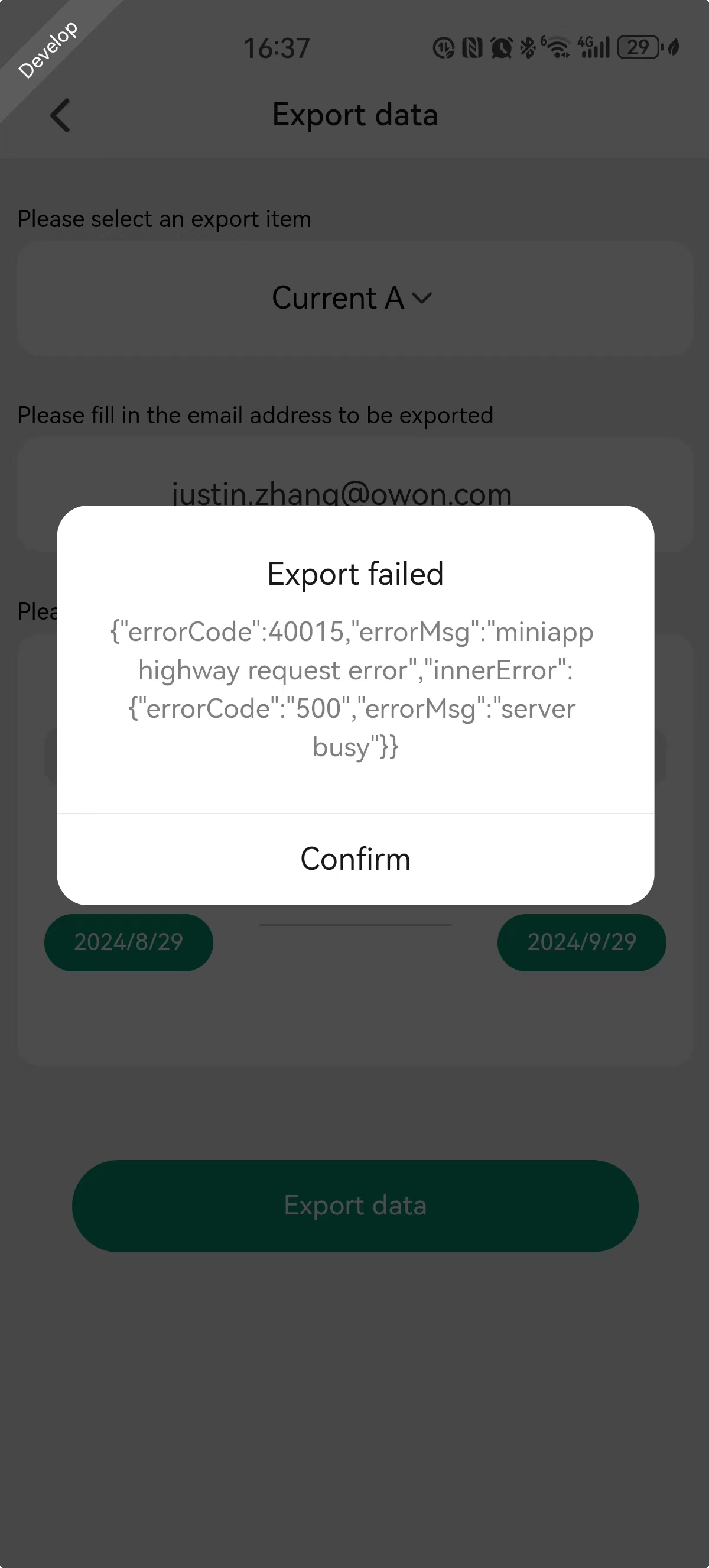

导出数据,个别DP,会导出失败
18559697016
Posts: 125

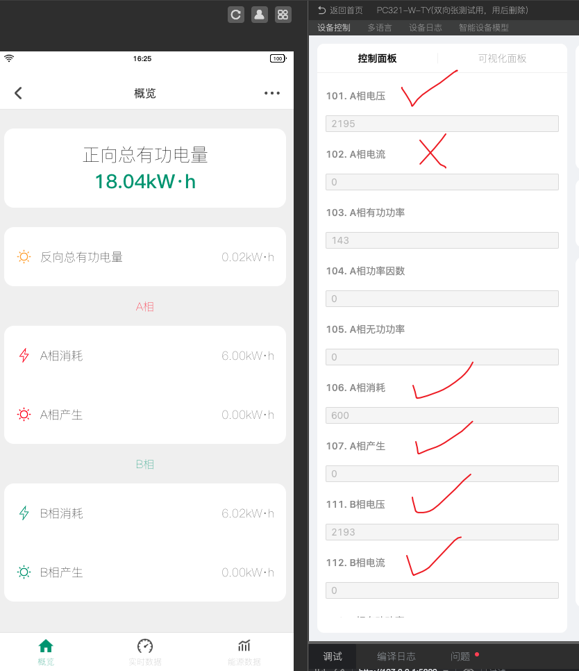

如下图所示:
只有发现 A相电流,每次都是导出失败;其他DP,导出数据正常
deviceId:6ccb65fe03f49a8cdcbzrn
A相电流DP:102
type:avg
调用接口:exportStatisticsDay
错误如下:

你好,这个是因为 A相电流DP:102 这个功能点未开通统计,然后针对这个问题有以下俩个待解决事项:
  1. 你这边可以提工单申请开通 102 DP 的统计功能。https://www.tuyaos.com/viewtopic.php?p=3902#p3902
  2. 我们这边正在优化错误提示导出,预计国庆节后会发布上线,感谢您的理解和反馈。同 https://www.tuyaos.com/viewtopic.php?t=3700&start=20 这个问题
