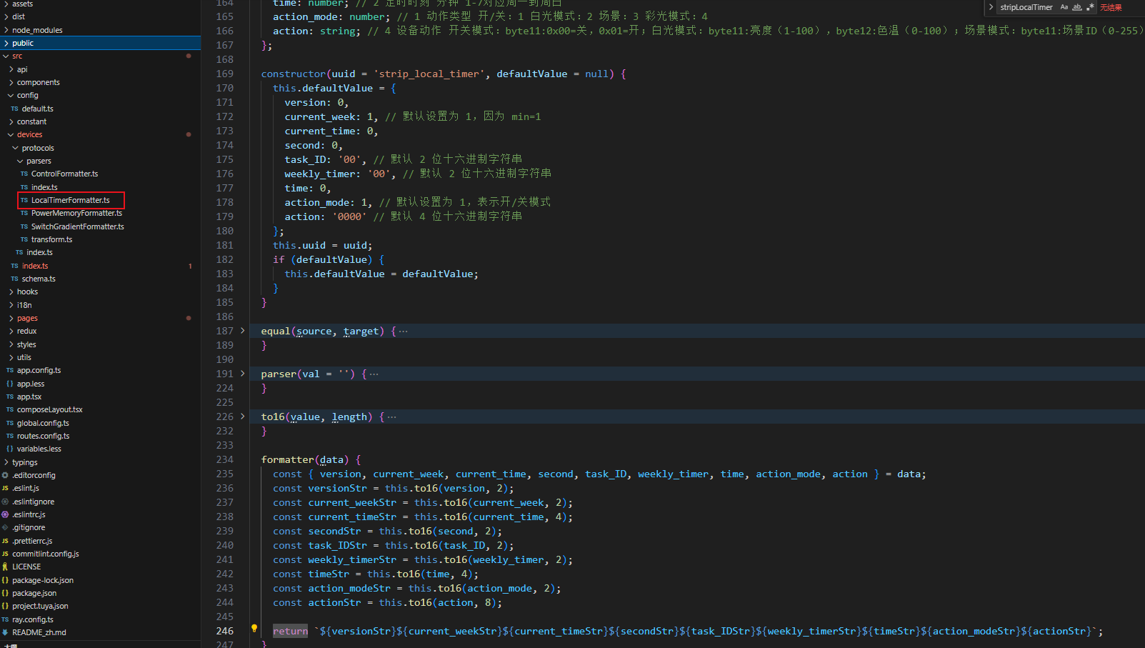

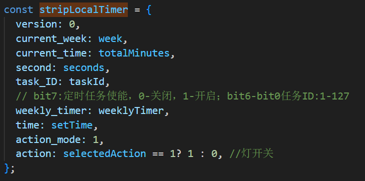

    • 问题描述(复现步骤):在Tuya MiniApp Tools中通讯日志,使用公版面板测试本地定时dp值:收到上报数据 {"strip_local_timer":"00010466198200046a0100"} 使用自定义面板测试本地定时dp值:收到上报数据 {"strip_local_timer":"0001047138d100046a0100"} 两者的数据解析是相同的,但是在真实设备中公版面板定时会起作用,使用自定义面板小程序定时就不会起作用,解析和下发代码如图,请问有人遇到这种情况嘛,可以怎么解决呢?
    • 预期结果:真实设备下发本地定时dp值后定时起作用
    • 实际结果:真实设备下发本地定时dp值后定时未起作用
解析格式化本地定时的DP值
解析格式化本地定时的DP值
下发本地定时
下发本地定时

beacon设备最大支持5条。 定时id 后7 bit 最大值需要限制在5以内,即 [0000001, 0000101]。
