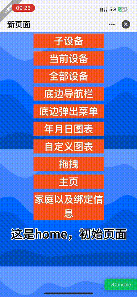

    问题描述:
    1:我从初始home页面,通过router.push跳转到在b页面。在b页面通过调用openGuideScene跳转场景引导页面。
    2:当我在场景引导页面,点击创建一键执行,一键执行页面从底部弹出。
    3:在弹出的过程中,可以看到后面的b页面刷新变回到我的初始home页面
    以及在场景引导页面,点击下方的创建自动化并成功保存后,也是刷新回到home页面。
但是我在b页面调用openCreateTapToRunScene ,直接弹出创建一键执行的页面,却不会刷新回到home页面,而是维持在b页面。
再经过测试,实际在智能生活app中也有这种情况

方便录个屏看看现象?(可以使用完整编辑器附一下),在文案描述看起来在b页面调用openCreateTapToRunScene,退出维持在b页面是预期的。

我录屏了,但不知道怎么附上视频。附件添加视频,会报错无效的文件扩展名,我视频mp4的。而插入视频选项只能插入外部视频链接。我转为gif了,预期是能停留在b页面,而不是刷新回home页面。

看你的录屏是 iOS 的,安卓有这个问题吗?

安卓的还没测试,这个接口调用跟手机系统有啥关联吗?

安卓端是正常,iOS 我们这边复现了,会尽快修复该问题,有进展会同步你。
