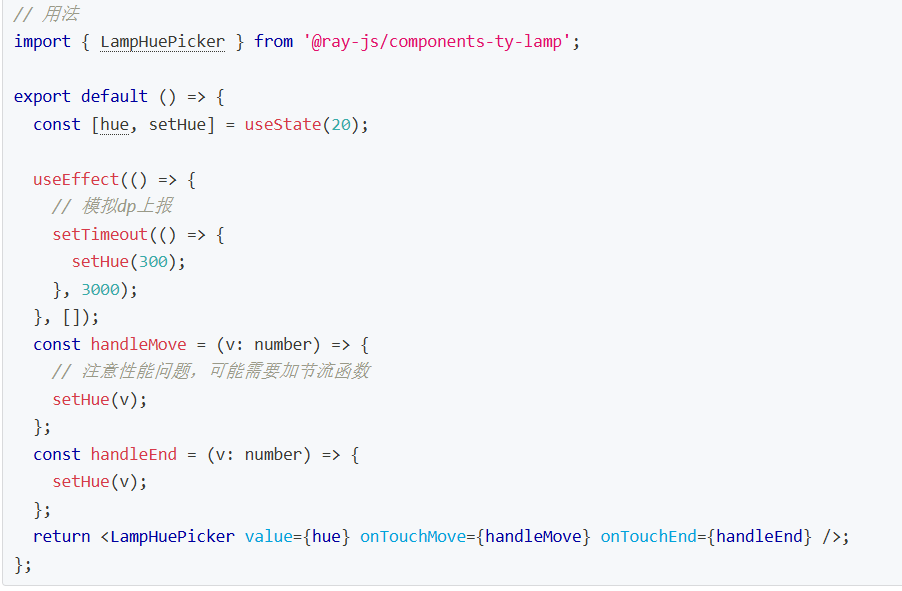

感谢你的回复,我的问题是不知道如何根据文档的用法,在vs code的编辑智能小程序使用这个照明环形色盘组件,比如:组件引入方式,import { LampHuePicker } from '@ray-js/components-ty-lamp';需要在哪个文件引入使用

https://www.npmjs.com/package/@ray-js/lamp-hue-picker 文档中有具体的写法示例

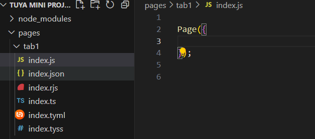

感谢你的解答,我的问题是不知道色盘组件如何在项目里面引入和使用,你方便为我解答吗?感谢

@ray 开头的包是应用与ray项目中的,你截图的是原生小程序写法,关于ray小程序可查看 https://developer.tuya.com/cn/miniapp/d ... e/overview 文档,写法可参考 https://developer.tuya.com/cn/miniapp/d ... ainer/view 文档,按照文档创建组件后,将色盘组件引入新创建的组件然后按照文档使用即可

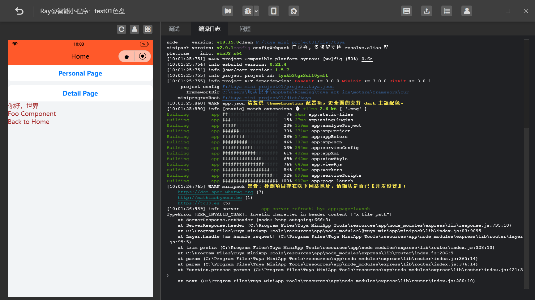

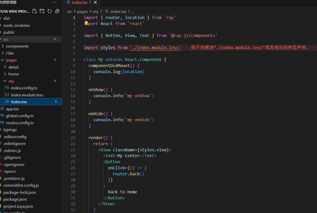

我使用的事ray通用模板,为什么创建好项目就有报错?
这个报错不影响开发,less文件需要去除报错的话,在 /typings/index.d.ts 文件中添加
declare module '*.module.less' {
  const classes: {
    readonly [key: string]: string;
  export default classes;
  declare module '*.less';

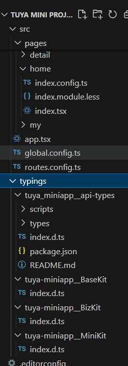

陈先生
Posts: 34
Re: 如何在小程序里面使用涂鸦物料里面的照明环形色盘组件,有没有demo参考
哪个文件下的index.d.ts
