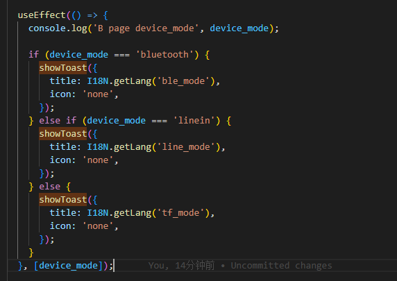

我在B页面使用useEffect显示提示文本,返回到A页面的时候device_mode发生变化还是会显示提示文本,当进入C页面后再返回A页面就不会出现这个情况了

这个问题解决了 吗,如果没有解决的话,请给我们提供一个可以运行的示例代码

以下是demo
