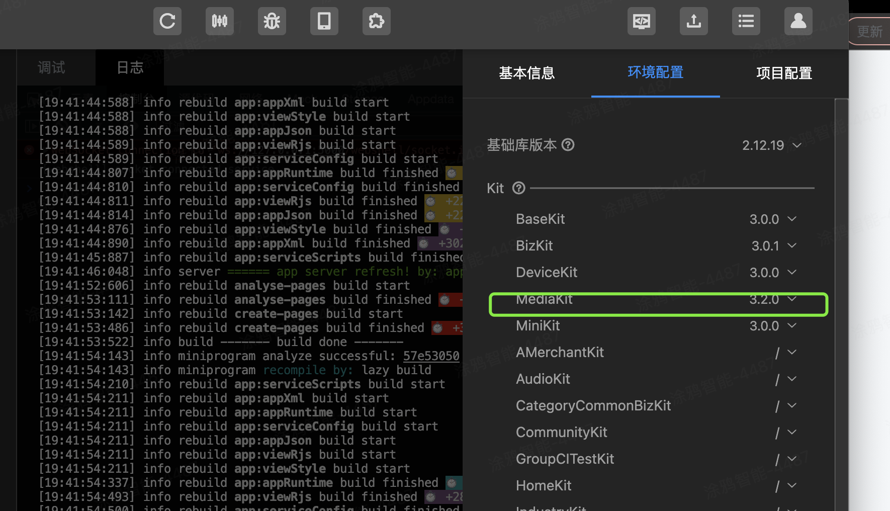

⚠️ 首先需要在ide上添加media kit 3.2版本

media-kit添加如图所示,这个方法的音频流是不会转fft的,可使用之前回复提供的方法有提供直接转颜色值

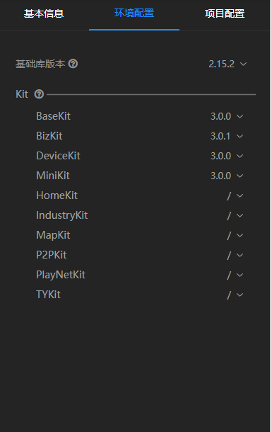

没有 media-kit

这周我们会开放出去 到时同步你那边
