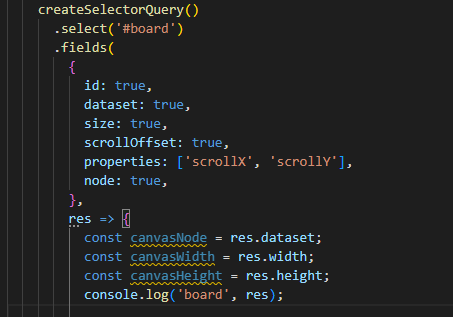

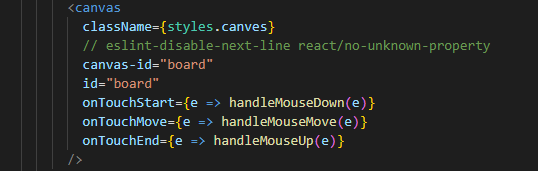

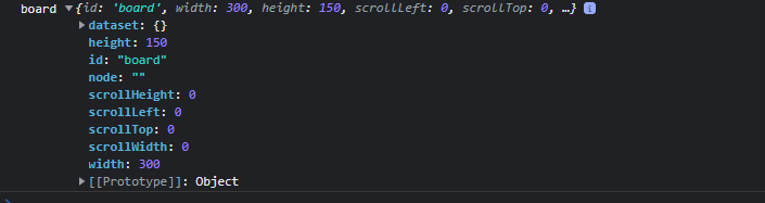

我用createSelectorQuery().select('#board').fields().exec返回的node是"",canves在做画板时候会出现在滑动事件时会清空上一次滑动事件的线条

可以找一些web版的实现参考下, 小程序的canvas和web的基本一致
智能小程序开发者
Posts: 198
Re: 关于 NodesRef.fields 获取节点信息问题
使用canvas做画板 需要使用rjs ,详细可以看一下这篇文章 https://developer.tuya.com/cn/miniapp/f ... der-script

请教一下,rjs如何返回canvas node 给 js,tyml如何与tsx进行通信呢
智能小程序开发者
Posts: 198
rjs无法返回canvas node 给js,所有对canvas的绘制操作都需要放在canvas进行。rjs可以和js进行可序列化的数据传递,如果是面板小程序的话,你运行一下这里的示例代码,是否能解答你的疑问呢?https://developer.tuya.com/cn/miniapp/p ... 3%E7%A0%81
