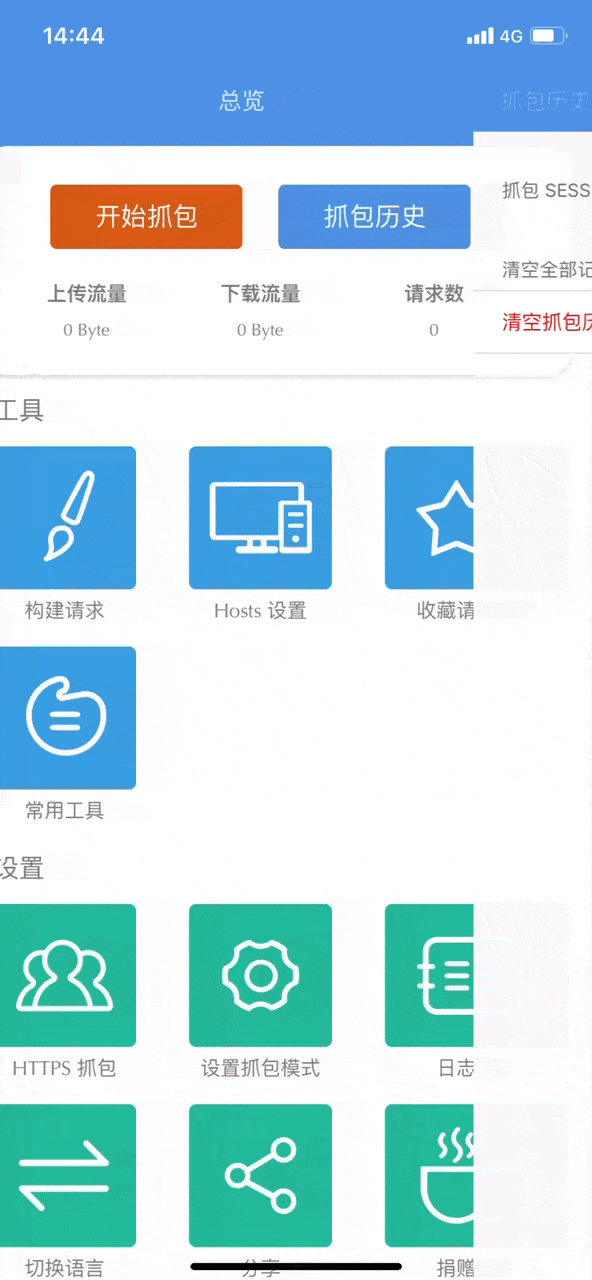

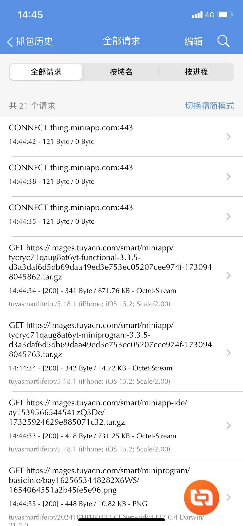

我们录屏了,并且抓网络包了,请帮忙分析下
从抓包日志里面看,没有访问我们公司的域名,是不是映射没有成功;
或者我们没有某个访问权限之类的造成的,但你们没有这个问题。

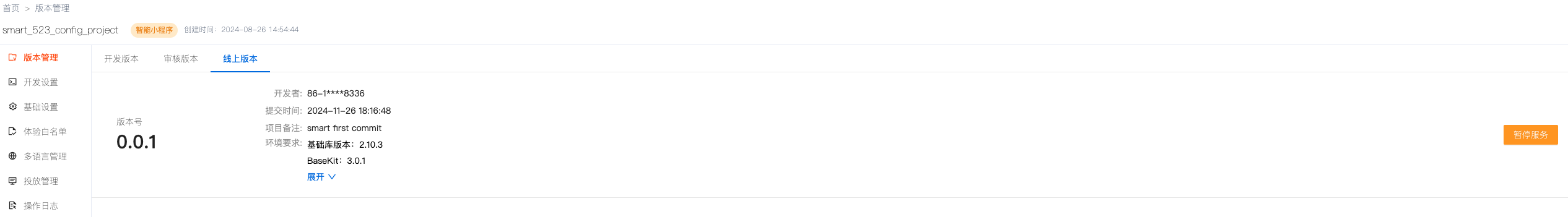

xuanyi 2024年 Nov 26日 16:54
上述视频中打开的已经是你的小程序了。不过该小程序没有内容。
我的小程序,首页是有内容的,如下:

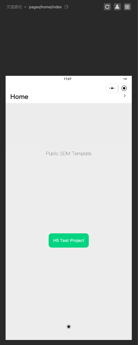

这里使用了 SDM 模板创建的项目,该模板需要绑定设备来使用,不适合该场景,建议使用智能小程序创建项目,且使用非设备模板来创建工程。 若希望使用 SDM 模板,需要把设备相关的逻辑移除掉。包含且不限于:
initPanelEnvironment composeLayout import { devices } from '@/devices';
xuanyi
Posts: 144
Location: 涂鸦玄一
Re: 设备配网---h5
目前页面显示为空是因为报错了

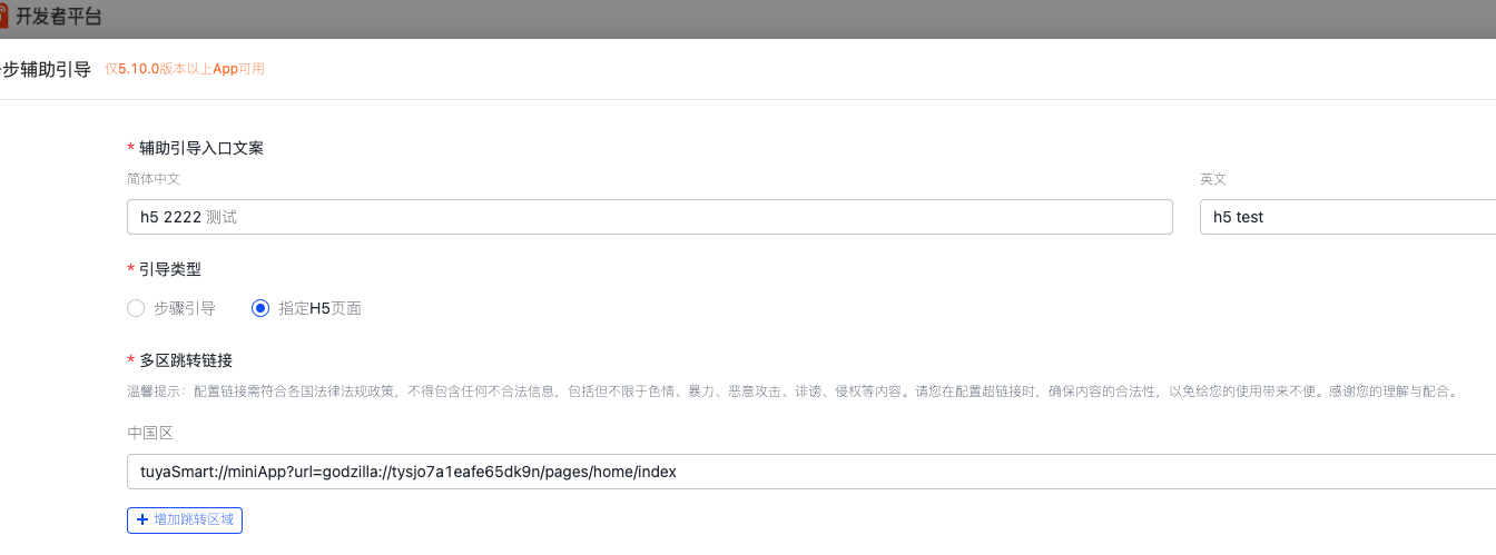

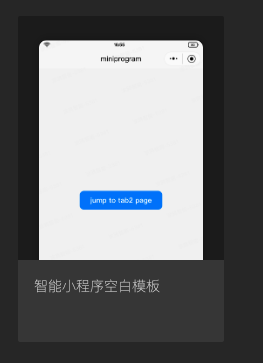

好的!用下面的信息,请重新配置下,谢谢!
智能小程序id
tysjo7a1eafe65dk9n
智能小程序小程序页面启动路由
pages/home/index
原 web 页面链接
https://edgeant.cn/h5/
iot 账号
15659808336
智能小程序,用的是 空白模版
xuanyi
Posts: 144
Location: 涂鸦玄一
Re: 设备配网---h5
tuyaSmart://miniApp?url=godzilla://tysjo7a1eafe65dk9n/pages/home/index
替换一下链接就可以了。

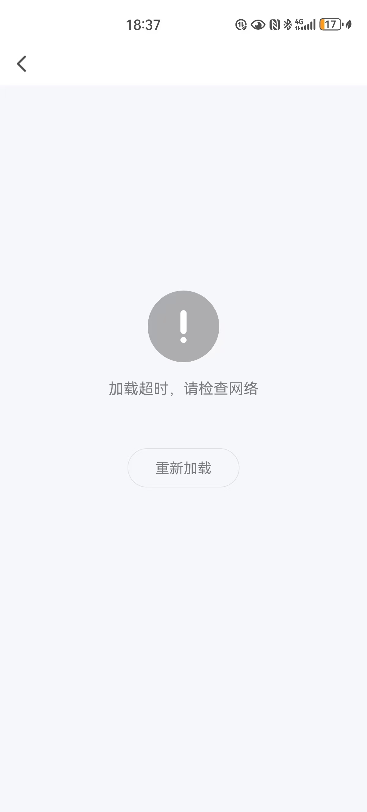

已经替换url
智能小程序已经上线了
结果还是 打开遇到问题
