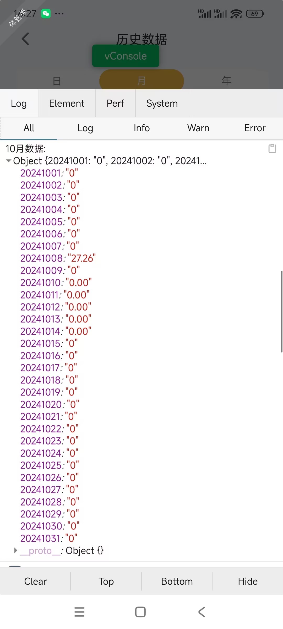

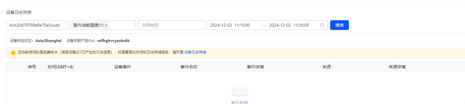

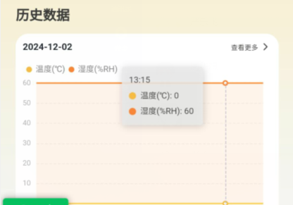

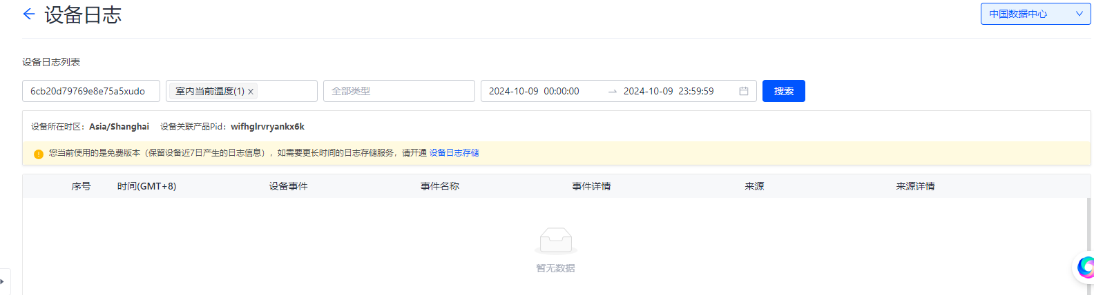

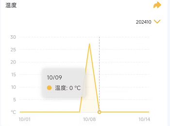

感谢贵方在技术上的鼎力支持。测试贵方给的3.1.1-beta-1版本过程中,当温度值为0℃时,其图表显示值正常显示即为0,OK;但是当某天(比如10月9日)温度值不存在,即当设备未上报任何数据值时,其图表显示值仍为0℃(见附件截图),温度实际值与图表UI显示值依然不一致,通过getStatisticsRangDay(入参{devId:'6cb20d79769e8e75a5xudo',dpId:'1',type:'avg',startDay:'20241001',endDay:'20241031'})获取的数据值截图和后台10.9温设备度日志截图见附件
getStatisticsRangDay接口返回数据
图表UI显示值
图表UI显示值
10月9设备温度功能点后台数据
10月9设备温度功能点后台数据

这是因为不同类型的统计规则,返回的数据连续性会有一定差异,这块我们文档汇总梳理一下,完成更新发布后会在此同步。

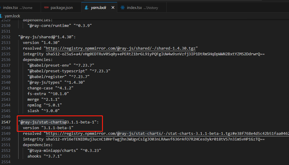

使用3.1.1-beta-1 版本测试过,依然存在当温度值不存在的时候,图表显示为“0℃”,而不是正常值“-℃”,具体见附件
图表组件版本
图表组件版本
图表显示值
图表显示值
后台数据
后台数据

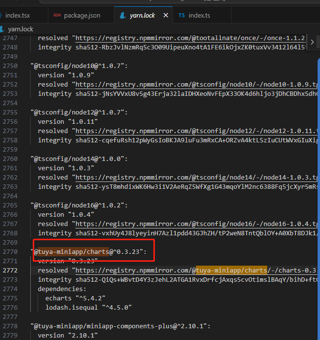

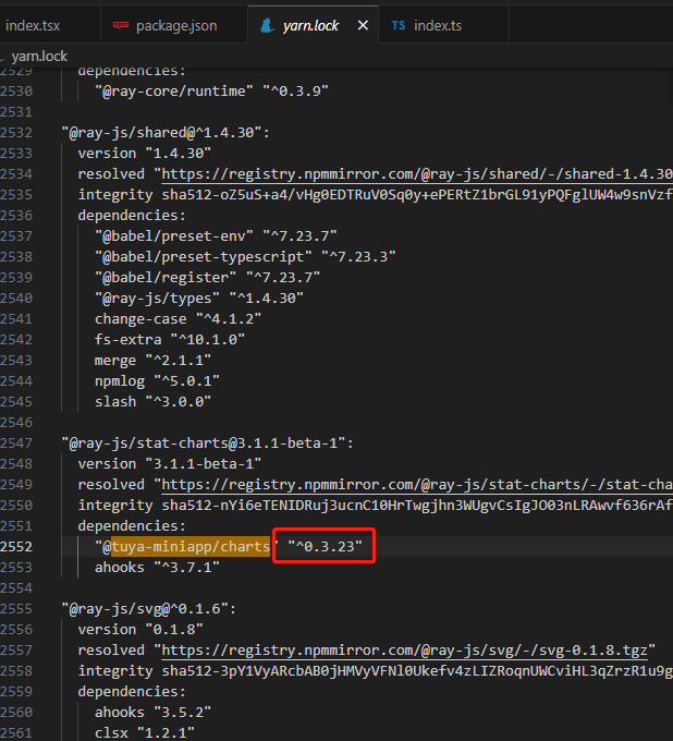

@tuya-miniapp/charts@0.3.23
看一下 yarn.lock 里上述依赖是否满足
soundpool
Posts: 72
Re: 物料图表StatCharts组件数据实际值与图表显示值不一致的问题
lshinylee 2024年 Dec 3日 15:01
soundpool 2024年 Dec 2日 14:26
lshinylee 2024年 Oct 14日 14:39
可以尝试下这个 3.1.1-beta-1 版本,修复了 line-area 图表类型下显示异常的问题
上述依赖是满足的,见附件

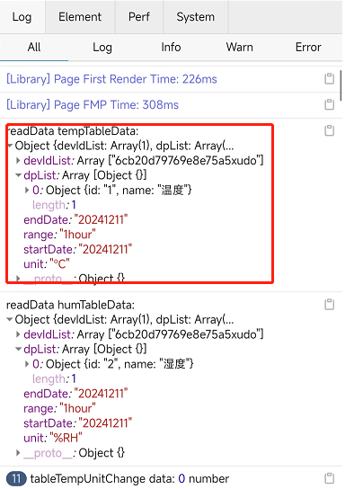

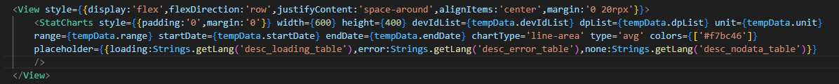

温度入参数据:tempTableData: {"devIdList": ["6cb20d79769e8e75a5xudo"], "dpList": [{"id": "1", "name": "温度"}], "unit": "℃", "range": "1hour", "startDate": "20241211", "endDate": "20241211"};具体见附件
组件代码截图
组件代码截图
图表显示截图
图表显示截图
图表数据入参数据截图
图表数据入参数据截图

2024-12-11 11:03:45.390 的请求返回结果如下
{"result":{"2024121100":"0","2024121101":"0","2024121102":"0","2024121103":"0","2024121104":"0","2024121105":"0","2024121106":"0","2024121107":"0","2024121108":"0","2024121109":"0","2024121110":"0","2024121111":"0"},"success":true,"t":1733886225390,"tid":"88edebb6b76c11ef888a260afb3717a7"}
所以显示0是正常的哈。

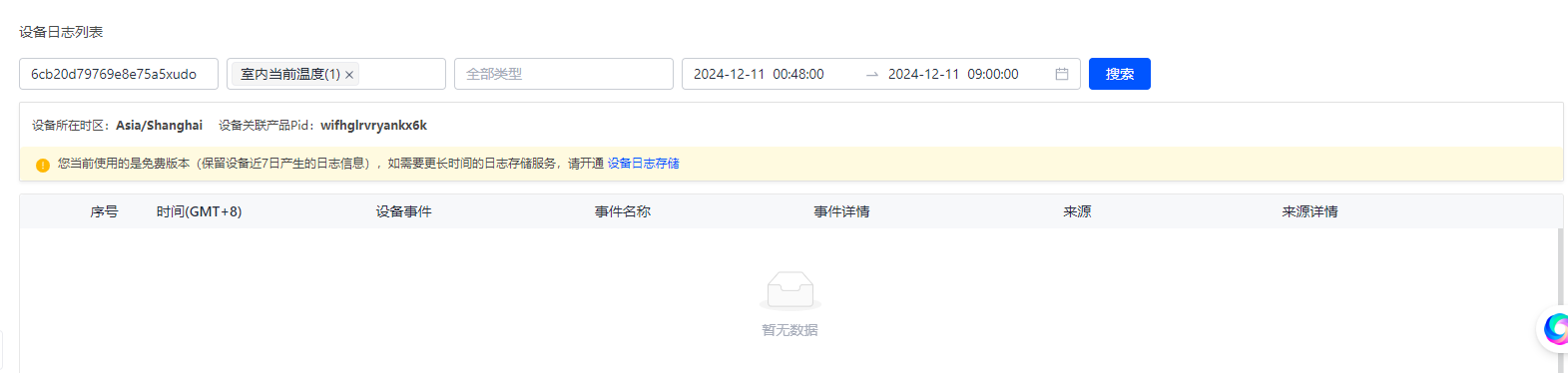

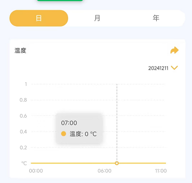

但有些数据在涂鸦后台是不存在的呀,比如20241211 00:00--20241211 08:00这段时间内,其数据是没有的(温度是存在0℃这个值的,且数据不存在不代表就是0℃),因为这段时间设备根本就不在线(设备已断电),涂鸦后台部分时间端的数据查询见附件
涂鸦后台无数据截图
涂鸦后台无数据截图
Posts: 445
这个问题可以转下工单支持下,和图表组件本身无关了,和固件的上报逻辑以及统计规则有关,提交完工单以后可以发下工单 ID,我们这边转述下对应信息。
