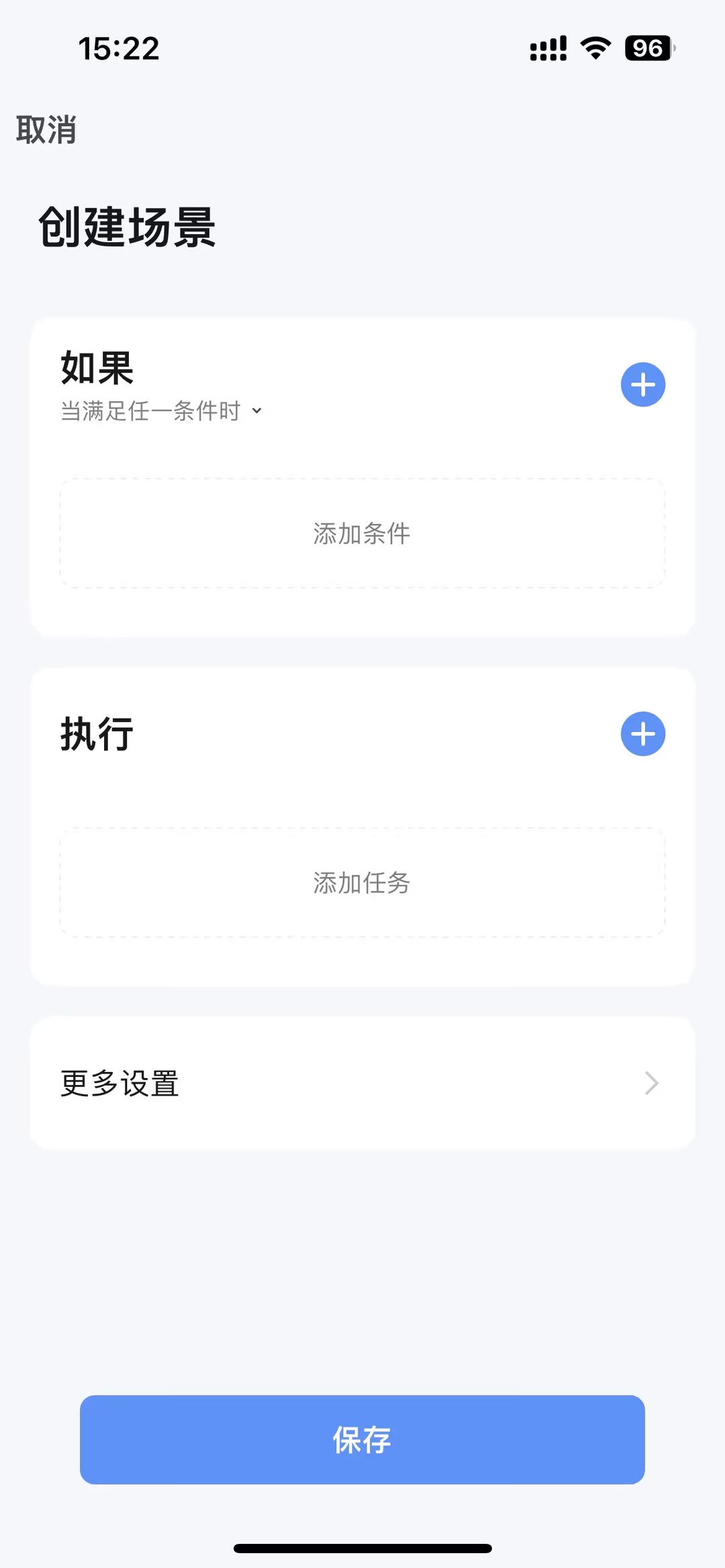

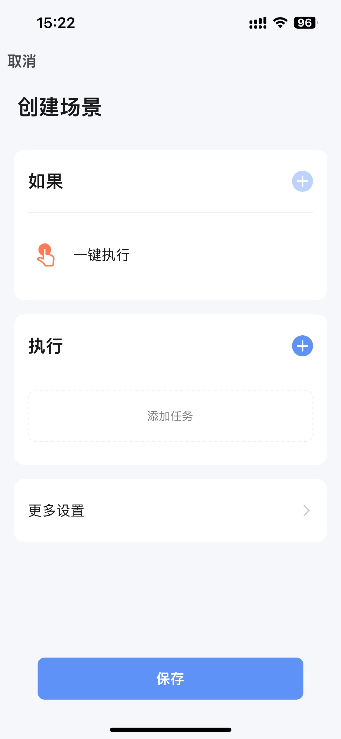

回到论坛这个问题上来,openGuideScene 我们目前定位下来 iOS 端会有这个现象是正常的,因为基于一些系统和历史原因,暂时不会做修改,可以看看使用 openCreateTapToRunScene 这个 API 是否能够满足你当前的需求呢?
openCreateTapToRunScene 这个api可以实现创建一键执行,但不能快速创建自动化场景,如果通过这个api创建自动化场景,需要我主动将上方“如果”中“一键执行”这个条件删除后再重新添加条件。而不用这个api创建场景,就是只能调用openGuideScene ,那么就会出现这个现象。
