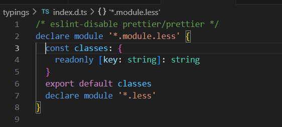

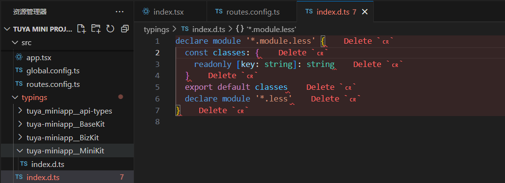

哪个文件下的index.d.ts
没有的话 就新建一个

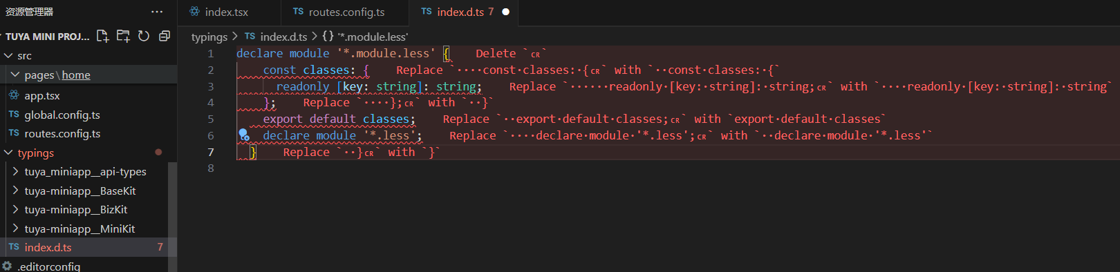

新创建了,代码粘贴上去,出现这些报错

新创建了,代码粘贴上去,出现这些报错
你鼠标放上去看看什么报错 格式化下就行 一般鼠标放上去都有提示的

Re: 如何在小程序里面使用涂鸦物料里面的照明环形色盘组件,有没有demo参考
红色字体就是报错信息,格式化了让我删除cR,不太懂

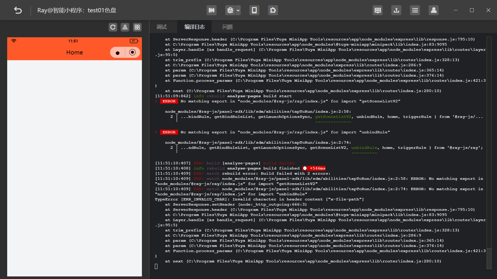

禁用了插件文件就不报错了,但是在tuya miniApp tools上的报错没有解决
影响项目运行么, 不影响忽略

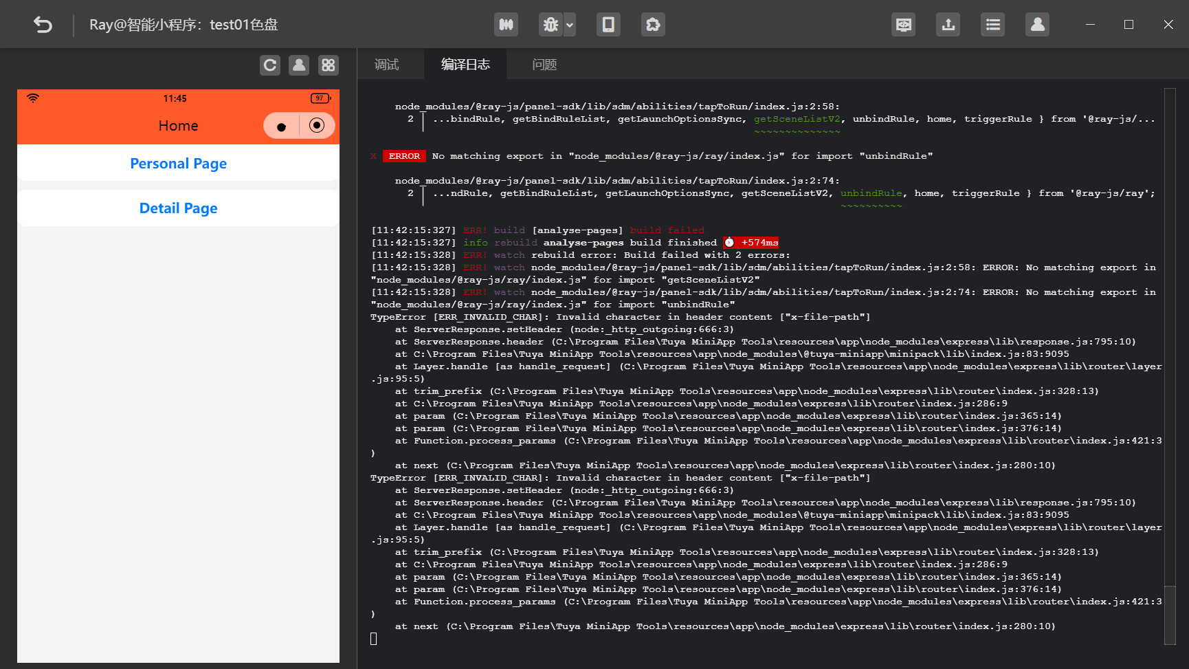

我导入使用涂鸦物料上的照明圆环色盘组件,控制台最新报错信息

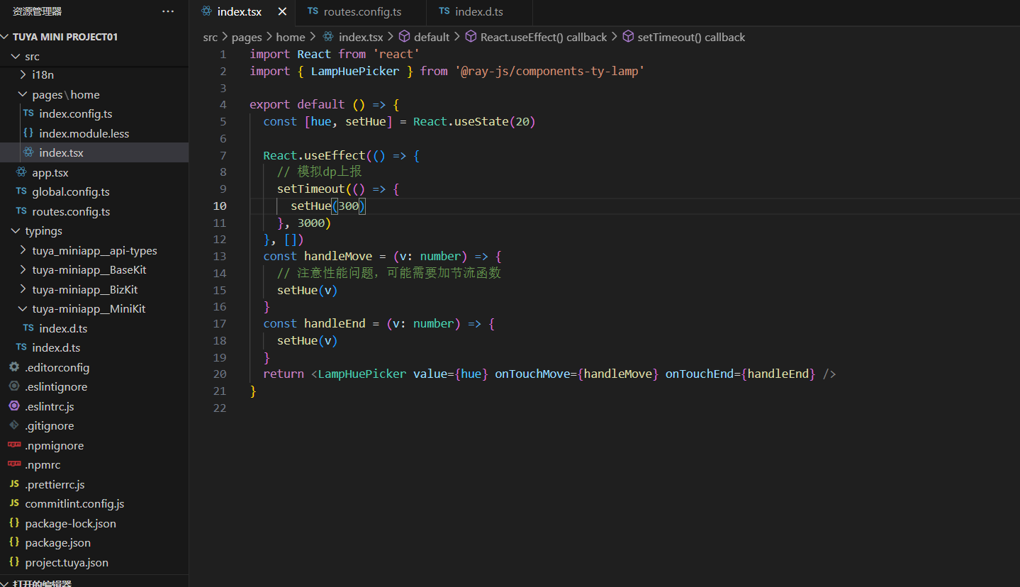

代码

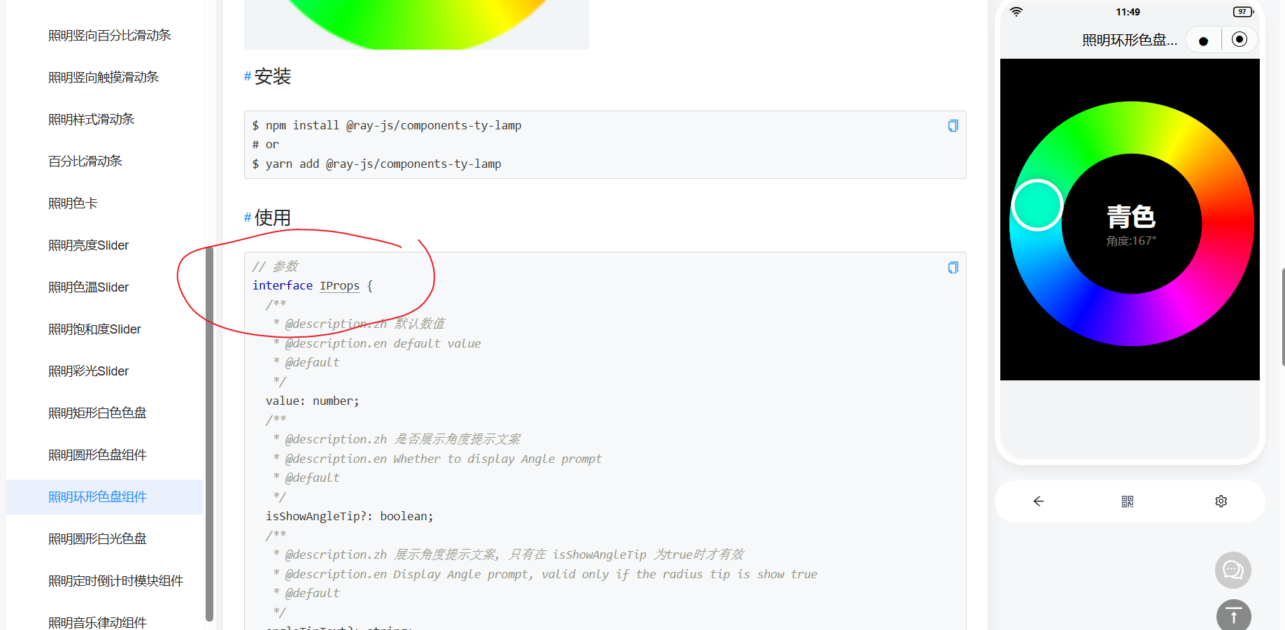

文档中这个对象是用在哪个文件里面的

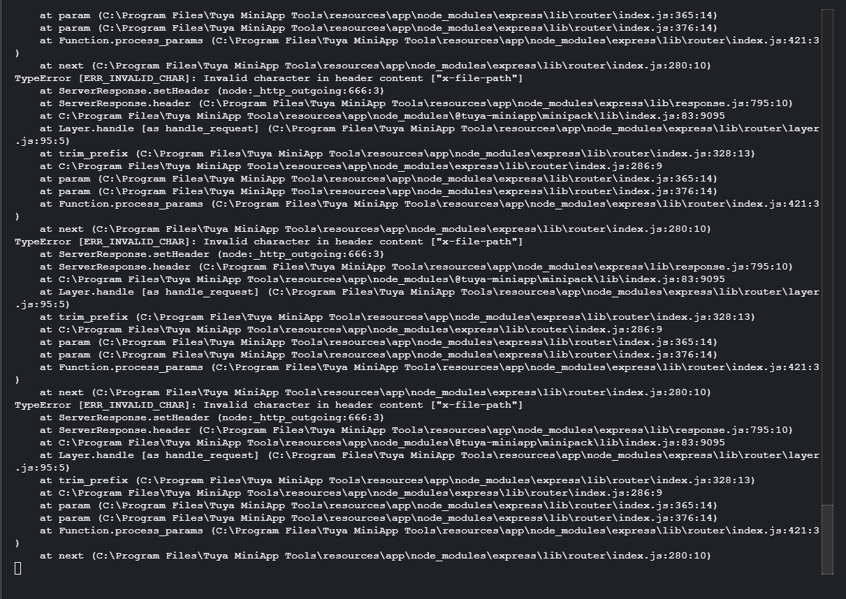

最新报错
