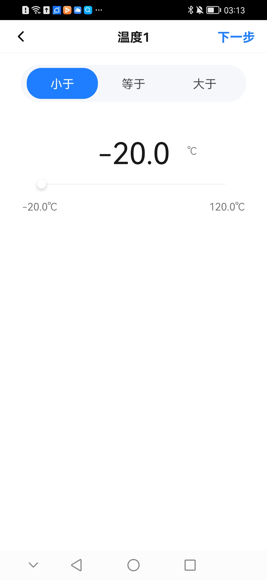

通过涂鸦的app(智能生活),去创建场景时,标准功能点1(温度)设置条件其温度单位显示为℃,数值可滑动条设置(见图一);标准功能点103(温度)设置条件其温度单位显示为摄氏度,数值设置除了可滑动条设置外,还可手动输入(见图二),请问这是什么原因导致,如何进行修改,使其二者能一致?

1、首先配置的 DP 单位不同,温度1的单位是“℃”,温度2的单位是“摄氏度”。
2、其次温度 DP 是不能手动编辑数值,温度 DP 指的是 DP 点的单位是℃或℉,而非摄氏度或华氏度这种描述。
3、所以温度1的数值不可以手动输入,温度2的数值可以手动输入。
4、如果不想编辑数值,您可以设置温度2的单位为“℃”;如果想编辑数值,您可以设置温度1的单位为“摄氏度”;但是我们建议您的单位设置跟产品的标准功能 DP 设置保持一致。
