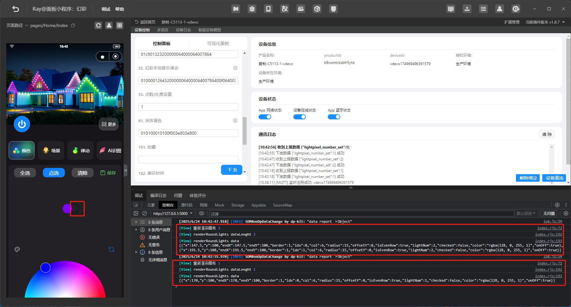

@ray-js/pencil-flow 在绘制canvas的时候渲染了两个灯珠,当我update更新成一个灯珠的时候会多一个灯珠的边框出来,实际上是只执行一次方法,demo中的smearLightColorMaps数据类型和https://developer.tuya.com/material/library_oHEKLjj0/component?code=ComponentsTyLamp&subCode=LampStripLightSmear组件的一样

这个是出现的bug

renderRoundLights(stage, ctx, data) { 在这里下面打印看看 data 的个数和数据结构

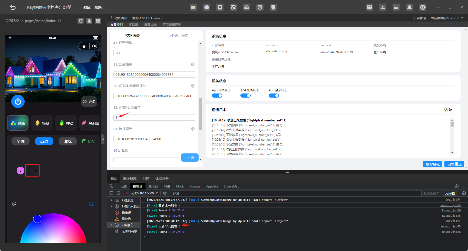

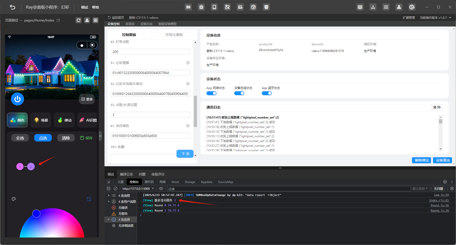

1个改成N个没问题,N改成1就会有问题, N改成2不会,具体是什么原因分析不出来,data长度也对
